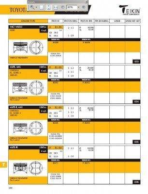

Точно! Где нарыл? Что об них знаешь?
Их большинство ставят:)
Тут есть каталог http://www.125rus.ru/catalogs/17-katalo ... sk-13.html
У меня есть 12 выпуск, но отправить могу только вечером.
Добавлено спустя 7 минут 50 секунд:
Обрати внимание на разные размеры пальцев
teikin.jpg [ 143.03 КБ | Просмотров: 13227 ]
