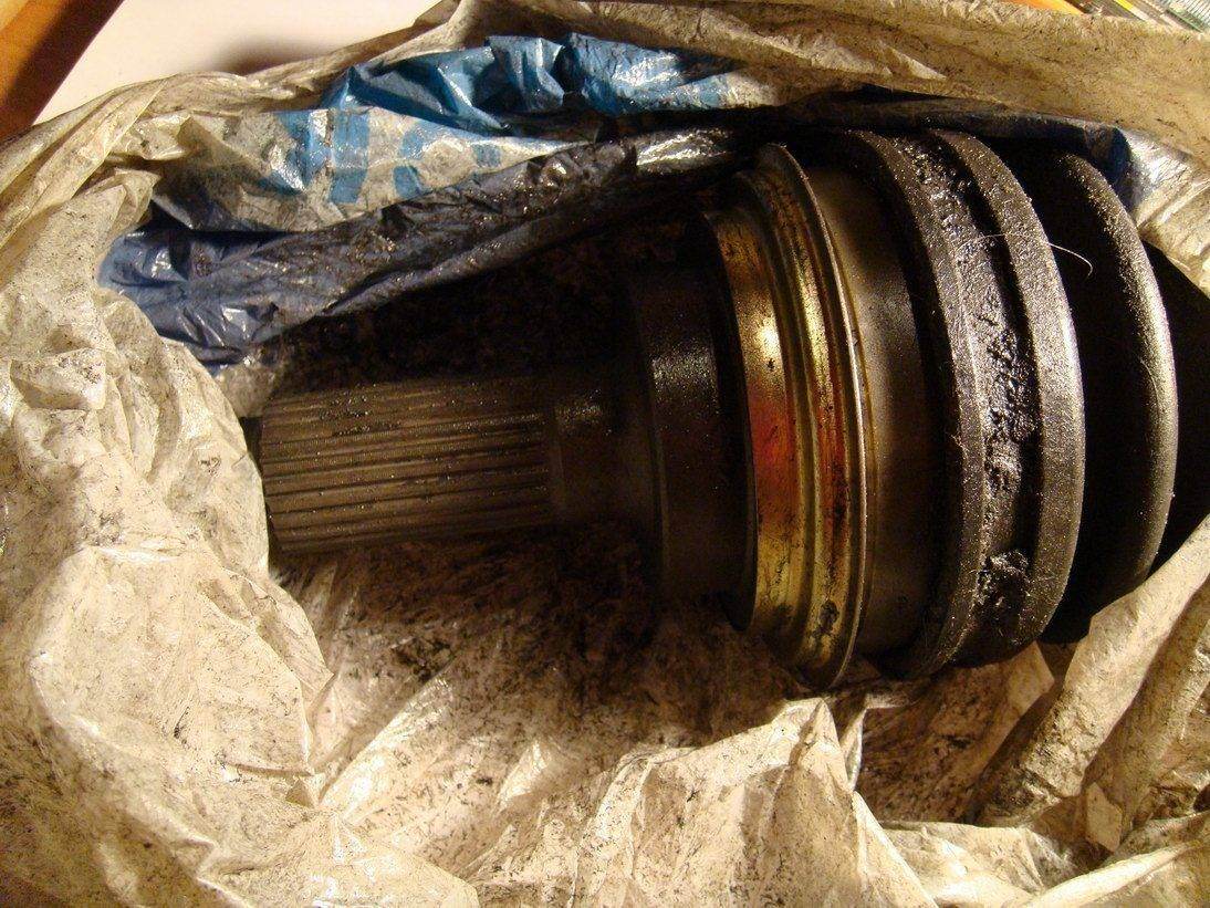

Всем доброго времени суток, подскажите пожалуйста, номерочек вот этого колечка,но с зубчиками, у меня оба как на фото стоят и абс поэтому не арбайтен, а на разборках только вместе с гранатой предлагают.

Alexxx насколько я знаю это колечко отдельно не идет как запчасть. Просто есть ШРУСа для машин с АБС, они идут уже с колечком,а для машин без АБС без этого кольца. Так вот т.к. цена на ШРУС с кольцом не адекватно выше чем на простой многие просто плюют на АБС и ставят что подешевле,или это кольцо снимают со старого и ставят на новый. Не всегда это получается.
Вот приблизительно так:)
нет идет, я даже заказал в экзисте но пришло гладкое без абс и сказать какое из 6-и видов с зубцами они не могут
http://toyota.japancats.ru/scheme.asp?m ... d=37501479
а гранаты у меня хорошие, менять не хоттца, хочу колецки поставить и все, мож кто знает номерок,
или если кто в Москве или Питере на разборах будет мож поспрашает и если есть то я денежку вышлю, а одноклубень мне колечки, благодарен буду очень

Alexxx ты ошибаешься. То что ты указал это железный пыльник,который вставляется в ступицу,и как раз и защищает кольцо с зубцами АБС от грязи. Или,если машина без АБС, то просто пыльник. Так что ищи б/у
Никаких гладких колец на ШРУСе без АБС нет,и оно там и не нужно. Жаль нет фото чтобы показать.

То есть, без замены Шрусов, я абс не восстановлю? :(

Я сталкивался с ШРУСами на которые колечко с родного ну никак не налазило,как не пытайся. Но в основном даже на ШРУСе без АБС есть место под колечко.
В твоем случае надо искать б/у ШРУСы с кольцами,аккуратно их спрессовывать и запрессовывать себе. А там видно будет получится или нет. Кольца тоже бывают с разным количеством зубов,сам лично не видел,но где-то на форуме писали,так вот нужно пару одинаковых.

сними размеры и закажи токарям, если снять сможешь

Токарь только кольцо может сделать,а зубья нарезает специально для ентого созданный станок. Гдеж его взять? Довольно проблематично... Если только вручную напильником,так это долго,не факт что выйдет аккуратно и образец нужен полюбому

да эт понятно, что зубонарезной нужен, а зачем образец, если
главное посадку, наружный диаметр и ширину выдержать

Ну в принципе верно,можно число зубьев сосчитать и размеры снять,да заказать. Вот только место бы такое если есть
