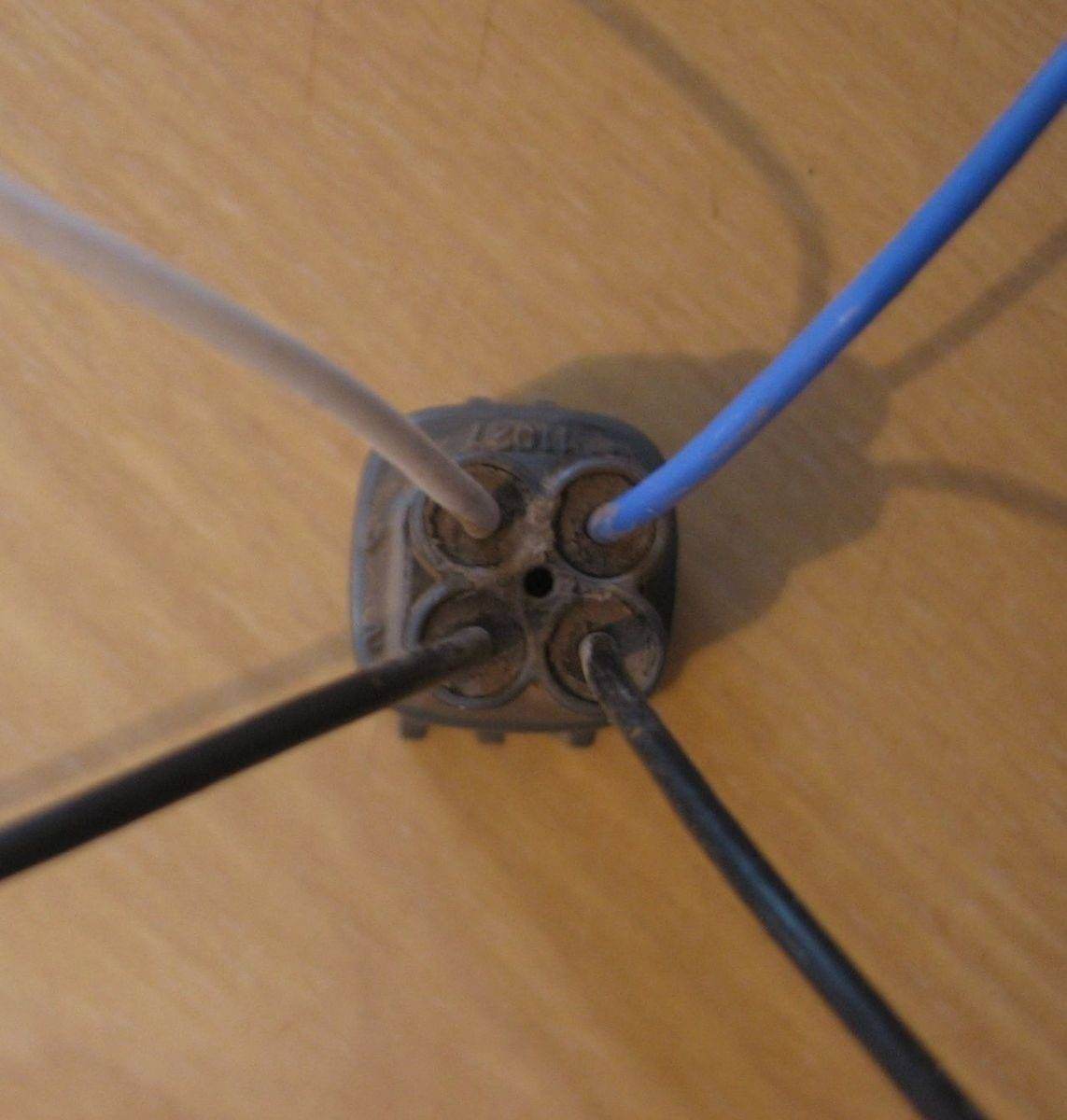

-=p@m=-, выкладываю фотографию разъёма родного датчика. У боша вместо чёрных должны быть белые, вместо синего - черный, вместо белого серый. Хотя судя по твоим фотографиям, у тебя так и есть. Остаётся проводку прозванивать и проверять.

sedoy2000Я и комп сбрасывал и катался всё без толку. Датчик уже заказал.
