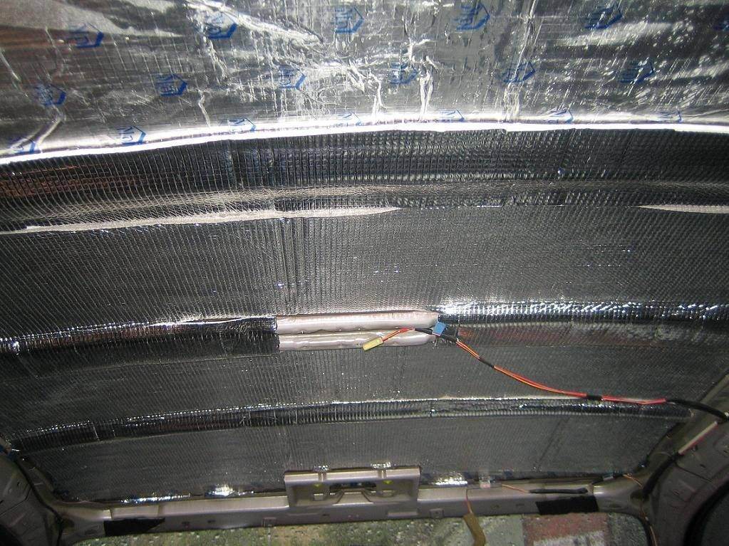

А какого эффекта Вы ожидали? Мой "сарай" перестал быть консервной банкой и это уже меня радует. Осталось пол переклеить Бомбом и я буду почти удовлетворен результатом.
Кстати с годами японцы экономят на всем. На Ипсуме из всей виброизоляции - полоска наклееная внутри правого крыла. Ну и на полу участки заклеены виброй убогой которая в два раза тоньше чем на Карине 91 года. А на Карине особо важные места были в два слоя заклеены...
Ощутимого. Не в смысле величины эффекта (хотя надежда была на гораздо большее), а ощутимости вообще. Не ощутил ничего. Как был гул туго натянутого барабана от крыши, так и остался.
У меня не перестал. Остаётся непроклеенным багажник, и моторный щит.

Vitek писал(а):
Не верю. У меня по крыше капли дождя тихо шлепают а не барабанят. А МП мне не нравится. Бомб лучше.
Я кстати только заметил, что у Витька сплэн другой на крыше. Белый с большими пузырями. Я покупал серый. Он больше доверия внушает.
Капли и у меня тихо шлёпают. Дело не в этом, а в том, что при движении в салоне стоит гул. Не рёв от движка, он меня и не беспокоит, а именно гул кузова. Весь кузов гудит, как барабан. Я ожидал, что после проклейки самого большого по площади "диффузора" этого долбаного "динамика" (крыши), шума станет меньше. Не стало. Проклейка прошлым летом пола и арок дала некоторые результаты, но тоже далёкие от ожидаемых. Проклеивал только вибропластом, так как не видел смысла клеить ещё и сплен под ковёр, который и сам по себе достаточно толстый и плотный, да ещё подклеен снизу под ногами всех пассажиров 10-мм. листами материала, похожего на войлок, или прессованный ватин (видно на фото). Спленом дополнительно проклеил только арки.

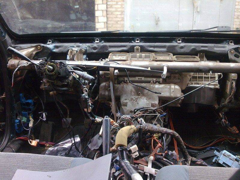

вота))))
Комментарий к файлу: а вот торпеда...вернее её отсутствие)))))

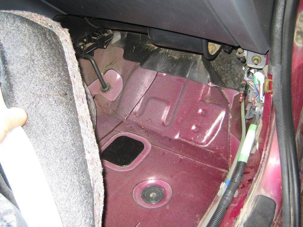

Фото229.jpg [ 163.64 КБ | Просмотров: 11434 ]
Комментарий к файлу: так сделали двери)
Фото220.jpg [ 142.52 КБ | Просмотров: 11344 ]
Комментарий к файлу: а это обшивки дверей изнутри...обклеили антискрипом так)
Безымянный.JPG [ 163.92 КБ | Просмотров: 11408 ]

FlaShk@
Ну я смотрю, под торпедой много проклеишь ;)

Mr_Nuke писал(а):
FlaShk@
ну вот и я о том же)))что не стоит снимать её ради того, чтобы проклеить)))))
но я рада, что снимала, ибо промыла все воздуховоды.....все почистила.....проклеила антискрипом...теперь только осталось убрть дребезжание из приборки))))и самое главное...заматировала панель....чтоб солнце не слепило)))результатом довольна ;)

FlaShk@
Раз уж так далеко забралась, не думала полностью перед разобрать, включая печку и прочее?

Mr_Nuke писал(а):
FlaShk@
нет уж...потому что я практические всех плохих персонажей вспомнила....пока это собирала....дальше я не рискну))))
