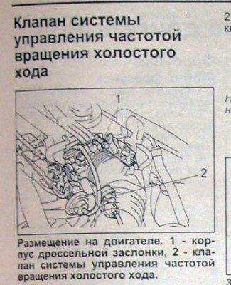

СообщениеДобавлено: Вт окт 27, 2009 8:54 pm
Сообщения: 1084
Виктор77
Так и где он находиться?
СообщениеДобавлено: Вт окт 27, 2009 8:57 pm
Виктор77
Интересно,а Ругулятор и клапан чем-то отличаются?)
СообщениеДобавлено: Вт окт 27, 2009 9:00 pm
Виктор77 писал(а):
Регулятор хх, у нас нет кхх.
165_1.jpg [ 78.77 КБ | Просмотров: 5719 ]
СообщениеДобавлено: Вт окт 27, 2009 9:39 pm
Честно гря, тож называю регулятор ХХ клапаном. Просто Crazy-Frog засомневался в его присутствии на наших машинах.
ЗЫ: А легион не эталон.:)
СообщениеДобавлено: Вт окт 27, 2009 10:22 pm
согласен, но на более глобальные поиски в правильности названия не вижу смысла, легче БГ дождаться:):)
СообщениеДобавлено: Ср окт 28, 2009 12:35 am
Херобобина, вами обсуждаемая, в буржуинии называется ISCV. Если правильно помню, это Idle Speed Control Valve. В подстрочнике - Холостой ход Скорость Управление Клапан. В литературном переводе Клапан управления оборотами Холостого Хода. В терминологии авторемонта - Регулятор Холостого Хода.
Тэк шта, и КХХ, и РХХ, суть одно и то же.
Как-то так :)
