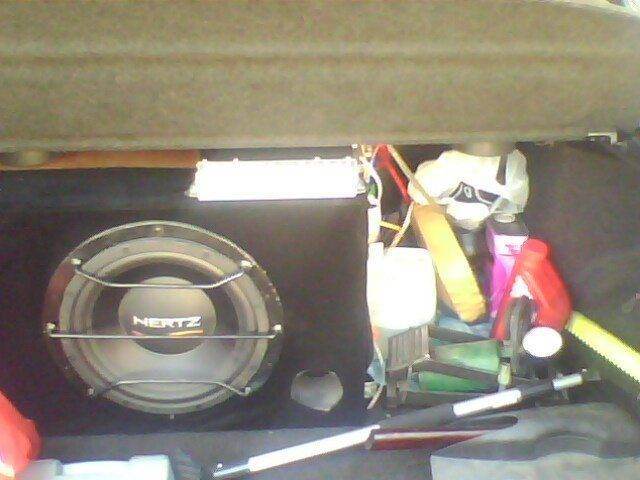

А вот мой сабик правдо бордак и не доделал еще с права будет фанерка обшитая карпетом ! :roll:

Сообщения: 744
Предохранитель ставить хотябы по номиналу предохранителей на усе !

Предохранитель на силовом проводе 40 ампер (колба), и предохранитель на провод вкл\выкл 15 ампер. И на усе стоит 15 ампер.
