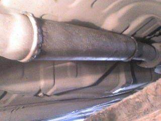

Вчера вырезали,по ходу он живой был,так как что вход,что выход одиннаковые по состоянию,и это за 16 лет работы,сварщик удивился,сказал что с тазов 60 тысяч живут.Резали в сервисе,нашли тут же подходящюю трубу,даж не стали по длинне отрезать,как будто меня ждала,может чуть лучше по дехе поехала,я уже привык,поэтому точно не скажу,все удовольствие 800 ре,ну и будем дальше раздвоенный выхлоп мутить :)
DSC01413.JPG [ 17.61 КБ | Просмотров: 3987 ]
DSC01416.JPG [ 33.61 КБ | Просмотров: 3996 ]

Вчера вырезали
че назад не поставил?
Надеюсь ты забрал его?
странный вопрос :D
канечно
