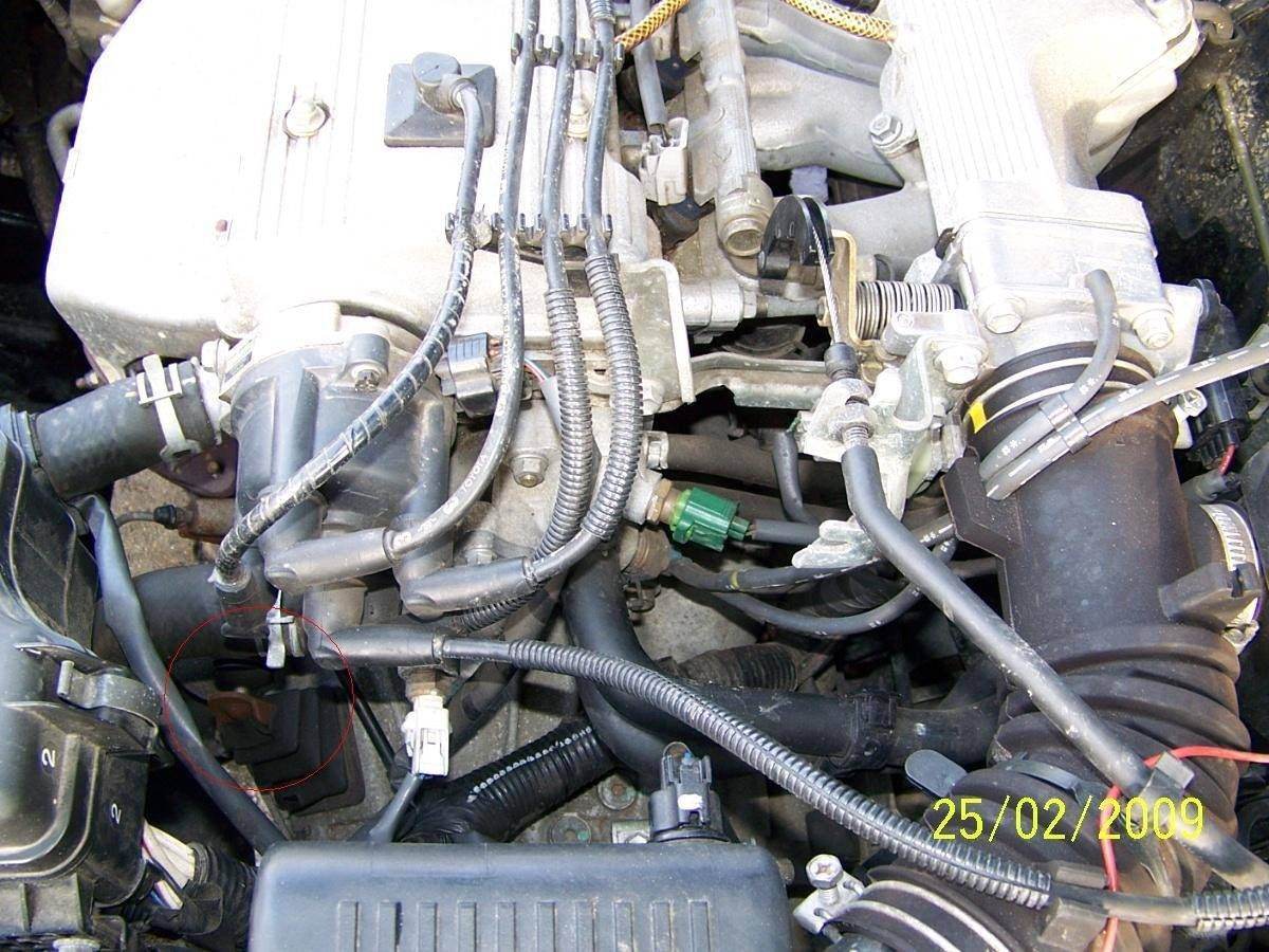

Лев писал(а):
скорее всего манжеты рабочего, но может уже и главного)) Ты жижу жавно менял??
Жижу заменил пол часа назад ,а эти манжеты отдельно продаются может маркировку знаете или там код какой нибудь :?:

sveyaser писал(а):
он давит на педаль а я смотрю на вилку сцепы
Мужики не ругайте, расскажите как и где увидеть вилку (мож фото есть)? Ну просто интересно.

DenChugun
на коробке, шток рабочего упирается в вилку
Блин фото можно. Я так понимаю с ямы смотреть?

DenChugun
из под капота, фото нет. но ты его сразу увидешь) в районе под пердохранителями, рядом со стартером.
сверху надо смотреть,см. фото.
