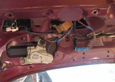

сегодня поставил от короллы такая жесть получилась)))
но работает - ваши мнения???!!!
колхоз))))

если реле дымилось, при неправильном подключении, но потом работает, что может с ним стать в ближ будущем?

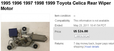

Если рассматривать наихудший вариант(контакт не найдется),подойдет ли вот такая байда(в сборе)?по внешнему виду-похожа
