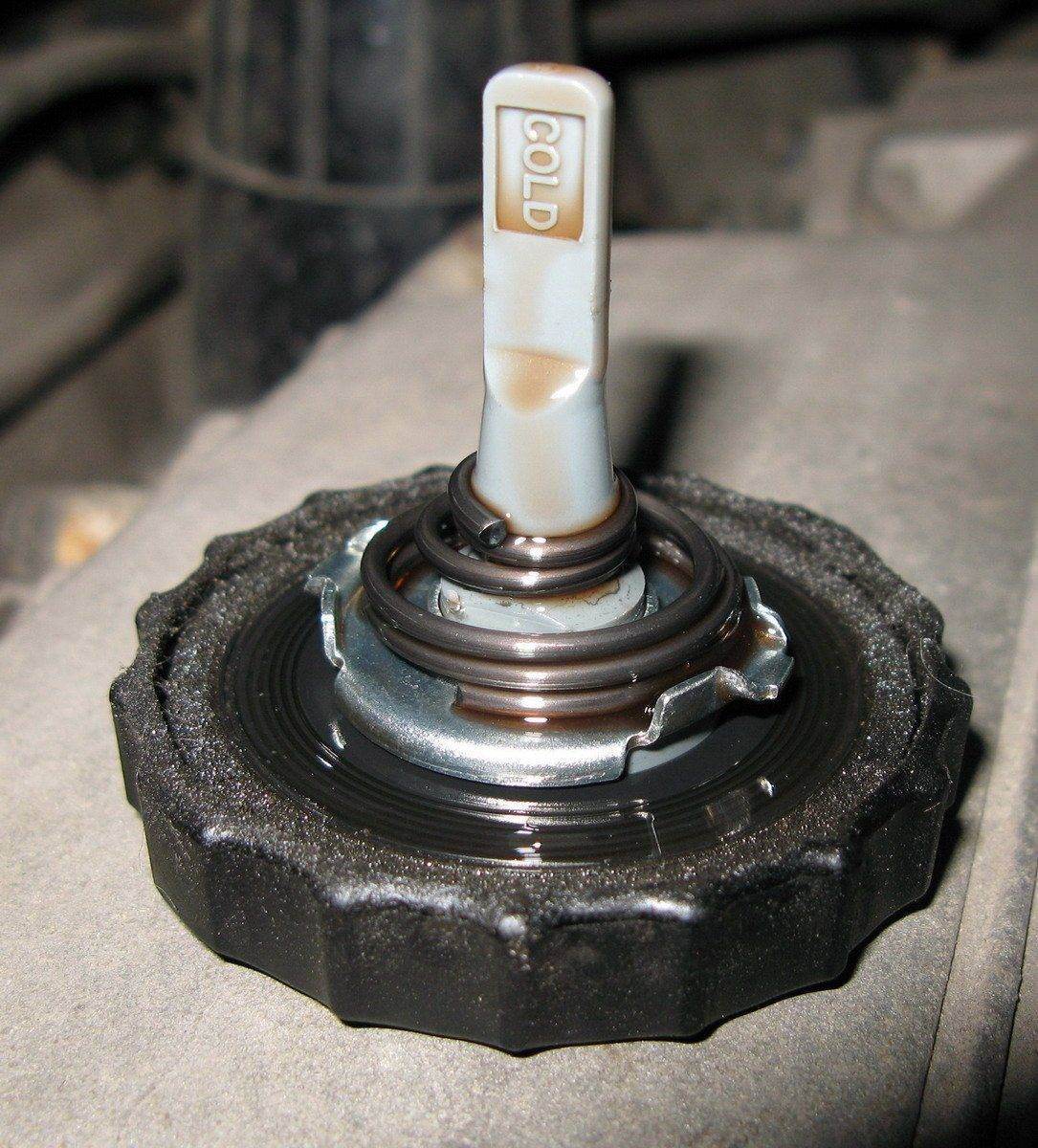

сегодня поменял резину на зимнюю, немного проеховшись понял что руль крутить легче? это реально?
колёса сталя тяжелее т к на штамповке, резина с шипами...
и ещё посмотрел жидкость гур она оранжеваи ещё кто то писал что при её замене может рейка потечь это так?
Изображение 015.jpg [ 319.33 КБ | Просмотров: 10516 ]
СообщениеДобавлено: Чт ноя 05, 2009 8:27 pm
ivan899
чё то у тя щуп какой-то интересный, :))) у мя например чёрный и там много меток :)
СообщениеДобавлено: Чт ноя 05, 2009 8:29 pm
Сообщения: 1874
Откуда: Питер,В.р.
Машина: Toyota Avensis ii
Двигатель: 1ZZFE
-=p@m=-
а с другой стороны HOT чуть по- выше.... а как Вам цвет жидкости?

Malexis
на сколько я знаю да... жидкость становиться менее густой... у меня так же
СообщениеДобавлено: Чт ноя 05, 2009 9:03 pm
Сообщения: 1733
Malexis
У меня нет, у меня он всегда легкий. Жидкость новая. Смени, там делов то на 30 минут и 300 р за литр Дексрона. Отчет по замене тоже есть.
-=p@m=-
Щуп у него вполне обыкновенный, от японческого ГУРа.
