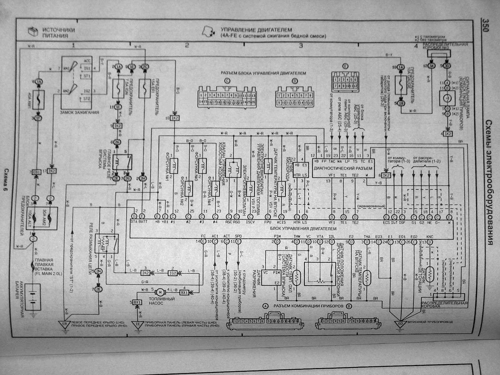

СообщениеДобавлено: Пн сен 21, 2009 10:11 am
Fuse писал(а):
Есть подозрение
По схеме на лампочке и W-контакте всегда висит Плюс с замка зажигания. Когда мозги хотят зажечь Чек-лампочку, они на нее и на W-контакт подают Минус/Массу

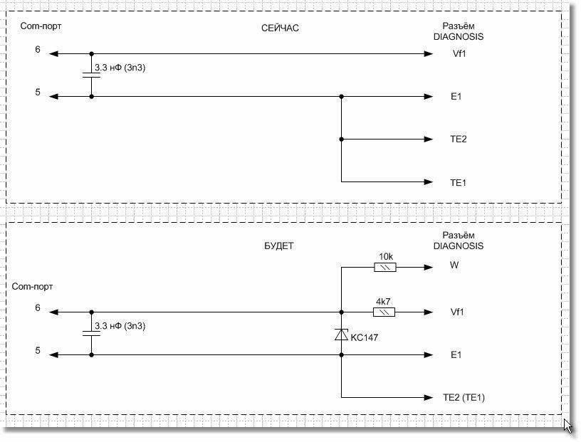

Тогда надо использовать какой-нибудь логический инвертер И-НЕ или НЕ (типа 74HC00 или 74HC04). Если ориентироваться на флаговую реализацию (вход DSR). Когда всё в порядке (лампа check engine не горит, то потенциал высокий - на выходе инвертера логический ноль), как только мозги решили зажечь (т.е. "поморгать" лампой при считывании кода) то на выходе инвертера логическая единица. Кто что скажет?
Добавлено спустя 8 минут 27 секунд:
Fuse писал(а):
... Есть подозрение, что там либо импульсы +12 В (параллельно с лампой Check Engine), либо W просто замыкается на землю (E1), т.к. можно подключить маломощную лампу между +B и W и она будет моргать так же, как и Check Engine. Кому не трудно, проверьте это дело, а? Но, похоже, придётся городить делитель напряжения из резисторов при считывании кодов, т.к., насколько я понимаю, на com-порт или usb надо не более 5? Или я ошибаюсь?
Насчёт usb адаптера всё правильно говорите - граница между уровнями нуля и единицы находится в пределах +1...2V (если не запамятовал). У самого адаптера собран на Ft232 + 74HC04 (т.к. необходима для сигнала DSR на FT232) и всё работает.
А вот RS232 (он же COM) по стандарту уровень единицы должен быть (может быть???) в пределах +3...12V, а уровень нуля -3...12V.

Я думаю, инвертор не понадобится - всё можно сделать программно. А вот по поводу +3..12В для ком-порта - думаю, лучше подстраховаться и работать в пределах 0..5В. А про усб я потом понял, да не успел подправить - он тут не причём, мы же с ком-портом работаем, это потом он может в усб конвертироваться переходником, кто работает через переходники. Предполагается такая схема подключения: контакт Е1 шнурка - на Е1 разъёма (земля, общий), контакт Vf1 (Eng) шнурка - на среднюю точку делителя, делитель - на W и Е1 разъёма, контакт ТЕ2 шнурка - на ТЕ1 разъёма (в варианте моего шнурка, где нет четвёртого проводка, TE1). У кого он есть, во избежание путаницы на ТЕ1 разъёма садить ТЕ1 шнурка, а ТЕ2 шнурка останется не задействован. Делитель будет состоять из двух последовательно соединённых резисторов на 10 кОм и 3.9 кОм. Резистор на 10 кОм будет подключаться на W, а 3.9 кОм - на E1. Средняя точка - к ней будет идти Vf1 (Eng) сигнальный шнурка. Проверьте меня.

:o Все эти заморочки лишь для того, чтобы считать коды ошибок? А поначалу хотели сделать общедоступную систему диагностики. :oops:
Может лучше вместо 3,9кОм установить стабилитрон 5,1 В?

Поддержу sedoy2000 скромным мнением простого пользователя: если нужно будет паять какую-либо доп. схему более чем из 1-2 деталей - общедоступность пропадет как таковая. Сам паяльника не боюсь, но считать ошибки скрепкой и проинтерпретировать их с помощью букваря или инфо с форума мне будет проще, чем заморачиваться поиском деталей и монтажом схемы.
Один стабилитрон или пару сопротивлений спрятать в коробочку штекера сом-порта еще куда ни шло, хоть и потребует уже поездок по радиомагазинам (ездить не страшно, стоять и тупить - куда хуже :))
Но в программе такая возможность - хорошо, а паять-не паять уже каждый пользователь для себя решит сам.
Для того, и ещё для того, чтобы не спалить адаптер usb-com или com-порт. Если мне аппаратчики компьютерные скажут, что на com-порт можно напрямую подавать +12..13В, или на адаптер usb-com, то и деталей не понадобится, хотя это сомнительно. Всё-же лучше предостеречься. Предлагается новый кабель. Для этого надо будет спаять 2 резистора и стабилитрон: резисторы 10кОм, 4.7 кОм и стабилитрон КС147. Их можно в кабель запрятать так, что будет также выходить 4 проводка - на E1, TE2(TE1), W и Vf1(Eng). Только ТЕ1 уже не будет связан с Е1, а будет называться W. Хочешь коды - юзаешь Е1, ТЕ2(TE1) и W, хочешь диагностику - Е1, ТЕ2(TE1) и Vf1 (Eng). В первом случае ТЕ2(TE1) цепляется на ТЕ1 (для вывода кодов), во втором - на ТЕ2 (как сейчас, при диагностике). См. рисунок старого и нового кабелей. Обсуждение сложности кабеля и доступности для повторения приветствуется.

Fuse,
преговорил с нашим сервисом. Аппаратчики категоричного ответа не дали, но сослались на дата-шит по микросхемам сом-порта. Ответ - не более +5В и не менее +3,3В. Так что без доп.железа, похоже, не обойдемся.
Ссылка на форум PCCar, там одна из темок косвенно подтверждает ограничение в +5В.
По схеме. Судя по подборке схем как-то не очень все это просто...
Зачем такое мутят, если можно обойтись 2 копеечными деталями? Это не в плане критики, это вопроса такой. :?

Лично я не вижу особых проблем спаять кабель, ну и как было справедливо сказано: кто не хочет, тот не паяет и пользуется только считываением данных с Vf.
Вообщ-то всё это для согласования интерфейсов, хотя, естественно, прекрасно работают и простенькие схемы.
Это я уже понял. Только нужно будет сразу предупреждать людей
А то многие как увидят наши схемы - за головы схватятся (ну не все же тесно общаются с паяльником )

Кстати, обычный тоже можно так проверить. Было бы интересно внедрить это в прогу.
ЗЫ можно выложить две схемы: "простую" и "сложную"
