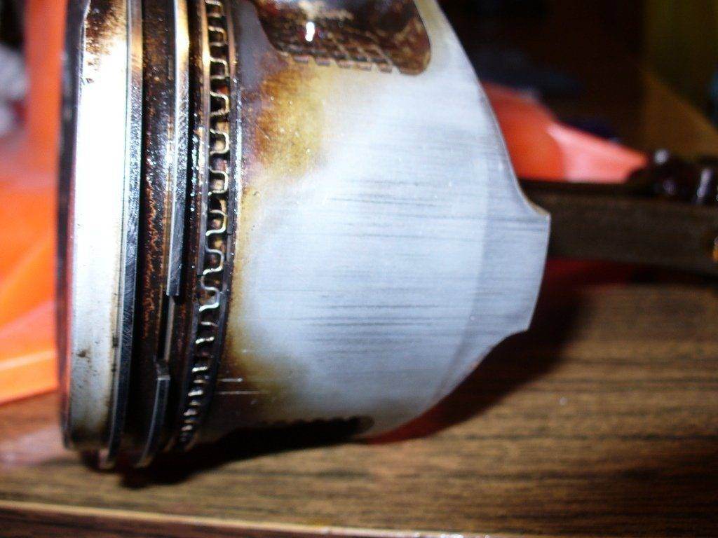

Снял второй поршень , вроде целый ...
На боках поршня потёртость на ощюпь гладко , задировнет .

СообщениеДобавлено: Чт сен 17, 2009 3:08 pm
Сообщения: 1669
маслосьём залег? кмк
(с) Амаяк Акопян.

А он как и компрессионные гулять должен ???

СообщениеДобавлено: Чт сен 17, 2009 3:11 pm
b0res
да

Сообщения: 1669
ну нетак, но и плотно сидеть недолжен. хотя на второй фотке снизу вроде как есть небольшой выступ.
(с) Амаяк Акопян.

Он гуляет но туго по всей окружности , не болтается.
А потёртость на боках о чом говорит ???

СообщениеДобавлено: Чт сен 17, 2009 3:16 pm
Сообщения: 1522
Откуда: СПб, Псков
b0res
По любому меняй кольца раз движок раскидан, цена вопроса в районе 1000р., и про масложор забудешь.
b0res писал(а):
А потёртость на боках о чЁм говорит ???
А масленом голодании как я понимаю.

СообщениеДобавлено: Чт сен 17, 2009 3:17 pm
b0res
кольца однозначно под замену, потертость на порщне куй с ней, а вот что с цилиндром об который потерлось?
СообщениеДобавлено: Чт сен 17, 2009 3:20 pm

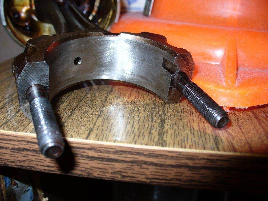

Мотор был перегрет и не совсем слабо. Поршни убитые, я бы такие обратно не ставил. Можно померить конечно, у них и поверхность юбки задрана, и геометрия стопудово не в кассу...
Кольца маслосъёмные не только подсажены, но ещё и сношены.
Зато нижняя головка шатуна не совсем уж страшно выглядит: нет характерных следов проволакивания вкладыша и доительной работы "внаклёп". Следы хонингования явственно видно. По уму, надо прикручивать крышку шатуна и нутромером контролировать геометрию постели.
Он есть выше на фотке , на ощупь он без сильных царапин , но они есть при определённом свете ...

СообщениеДобавлено: Чт сен 17, 2009 3:21 pm
На первой фотке прекрасно видны вертикальные риски. :-(
