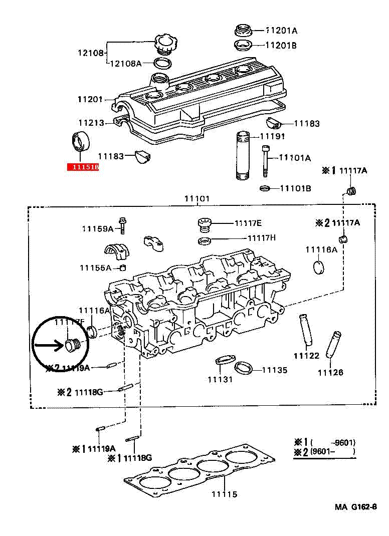

СообщениеДобавлено: Чт сен 17, 2009 12:17 pm
Сообщения: 3061
Течь масла у меня была еще из-под вот этой пробки(см.рисунок)
надо-ли масло сливать, когда ее откручивать буду ?

СообщениеДобавлено: Чт сен 17, 2009 12:19 pm
Роман44 писал(а):
вобщем вот что я заказал
Если деньги есть можно остальные ремни поменять, всеравно их прийдется снимать.
СообщениеДобавлено: Чт сен 17, 2009 12:21 pm
Роман44
нет ненадо.
СообщениеДобавлено: Чт сен 17, 2009 12:22 pm

СообщениеДобавлено: Чт сен 17, 2009 1:01 pm
Роман44
нет))
