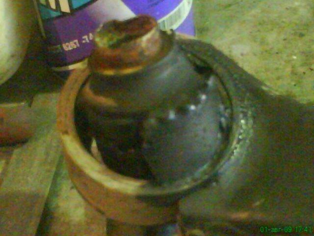

пипец сегодня разобрал,снял рычаг у меня сайленб
просто вывалился фото выложу отдал токарю он мне запресовал их и все поставил только с левой стороны закис болт передний пришлось болгаркой резать!! :)
