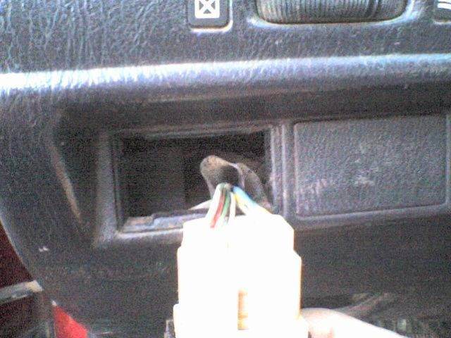

Помогите пожалуйста разобраться.По заверению продавца девайсы рабочие.
Ставлю фары с корректором, проводка на месте, почистил контакты, короче подключил и нифига не пашет.
На проводок под номерои пять (простите электрики христа ради :) фишки корректора приходит 13 вольт. На остальные при переключении ничего.
При сдергивании фишки с переключателя 13 вольт. При подключении выдает четыре значения 0, 0.4, 0.8, 1.2 вольта. Где собаку искать-то? В учебнике Легион страница 357.

KRENK, на разъёме корректора все промеры нужно делать относительно плюса, а не "массы".

Уже хоть понятно что не то намерил. А почему два провода то с выключателя? В самом корректоре вся электроника что ли?
Ты случайно переключатель корректора с регулятором подсветки приборов не перепутал?

:D :D :D , ты меня озадачил, пойду смотреть чего я там мерил и где...

2 KRENK
переключатель.jpg [ 89.4 КБ | Просмотров: 2632 ]
разъём переключателя.jpg [ 101.29 КБ | Просмотров: 2631 ]

sedoy2000
Спасибо! Я уже понял, что лохонулся :D .
Интересно у меня разъемы под омыватели и корректоры в открытом виде и при этом напруга туда идет. Под омыватели уже позеленели нафиг. Разве это нормально? Ладно, буду переключалку искать.
