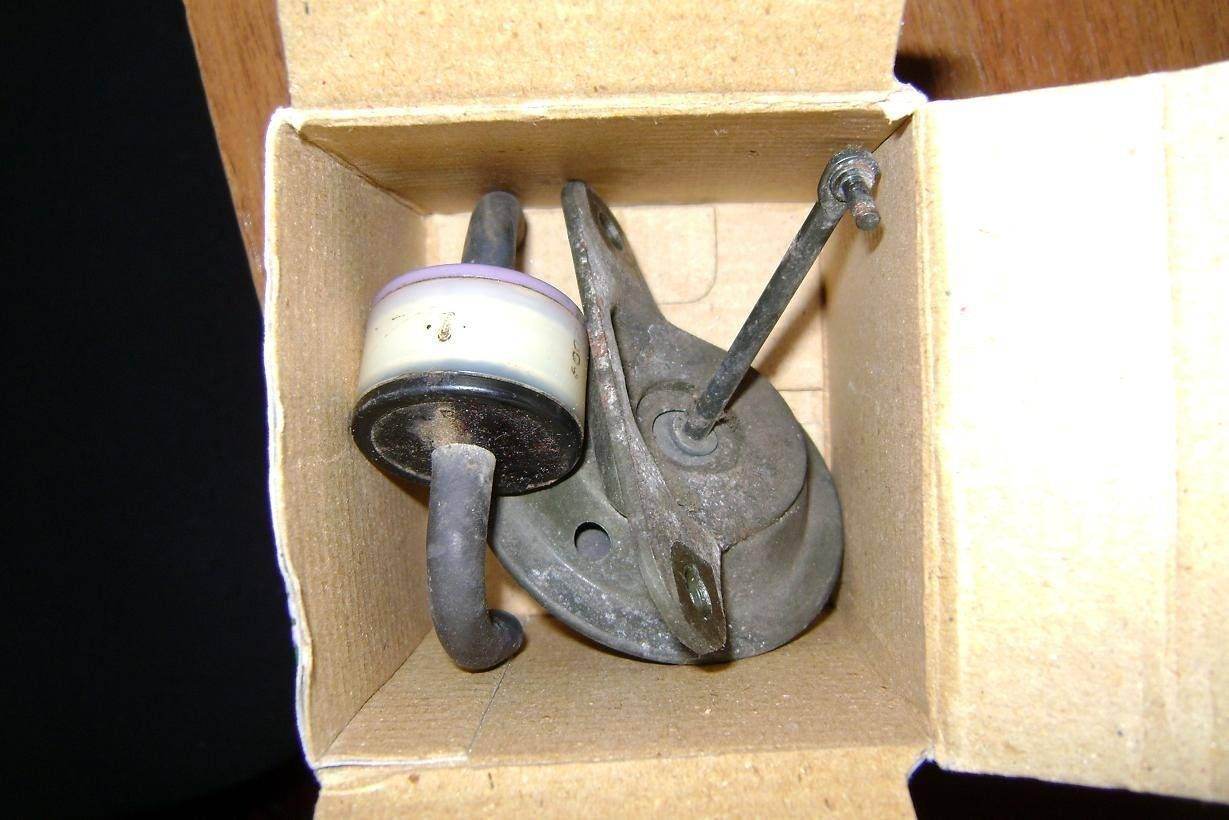

Fidel,посылочка отправлена,жди. :wink:
DSC01768.JPG [ 129.93 КБ | Просмотров: 21664 ]

Дядя, спасибище тебе!!!
Побудила к осмотру тупость авто на оборотах ниже 3000.
Насколько я понял - у заслонок не должно быть промежуточных положений. Заслонки либо открыты полностью, либо закрыты (флажок упирается в ограничительный болт) У меня во время работы флажок не доходил до болта мм 5-6. Снял трубку с вакуумника, одел другую и ртом тяну из нее воздух. Если все исправно - шток входит и если трубку пережать, то не выходит обратно. А в моей сквозняк.

СообщениеДобавлено: Пт сен 11, 2009 4:09 pm
Усё ясно.
Дядина не подойдёт.
Есть два типа привода этих злополучных заслонок...
СообщениеДобавлено: Пт сен 11, 2009 4:15 pm
Сообщения: 2980
Репутация: 187 [ ? ]
То, что она не такая по креплению, меня не пугает - закреплю. Думаю, что более важно - ход штока, жесткость пружины внутри и объем камеры, чтобы согласовать его с ресивером. Шток там такой же вроде, так что переделывать рычаг на оси заслонок не придется. Если вдруг так случиться, что она действительно не подойдет - не буду собакой на сене - отошлю нуждающимся и обязательно отпишусь.
