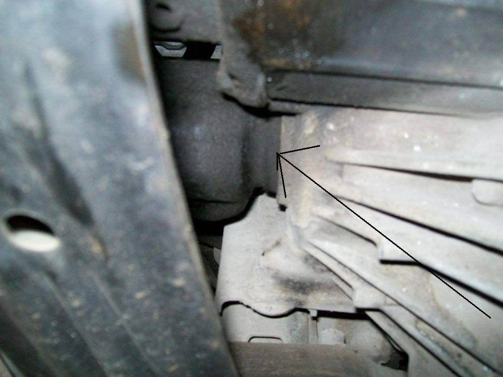

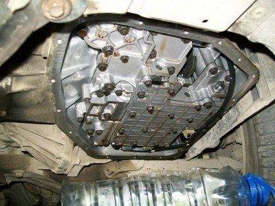

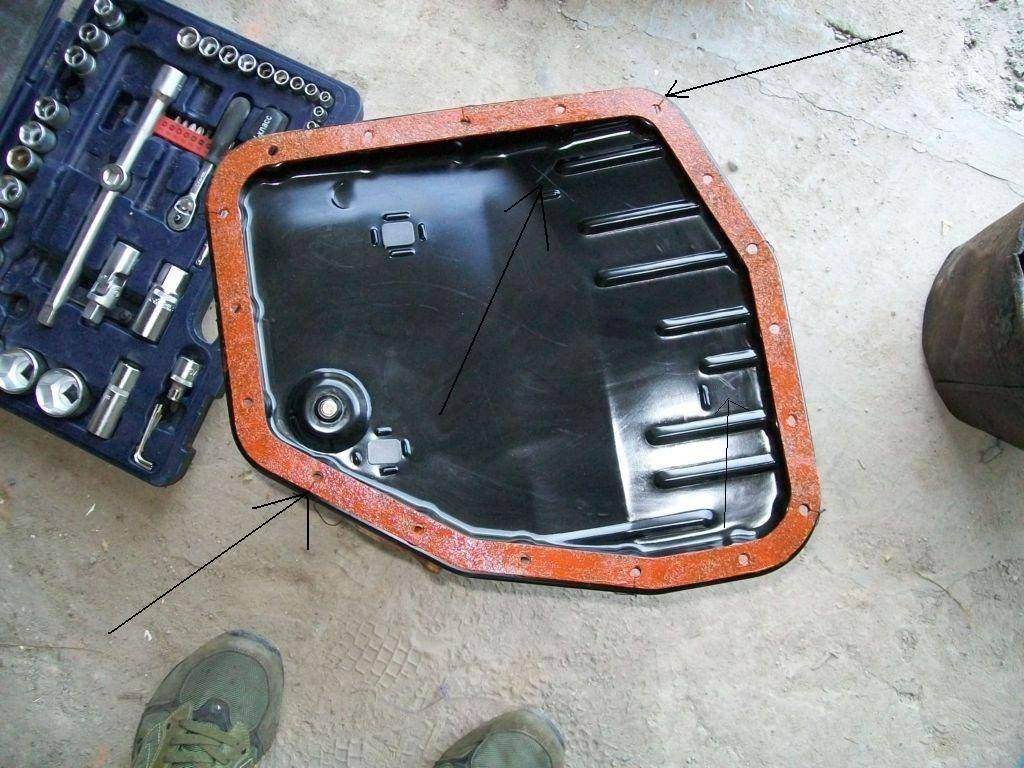

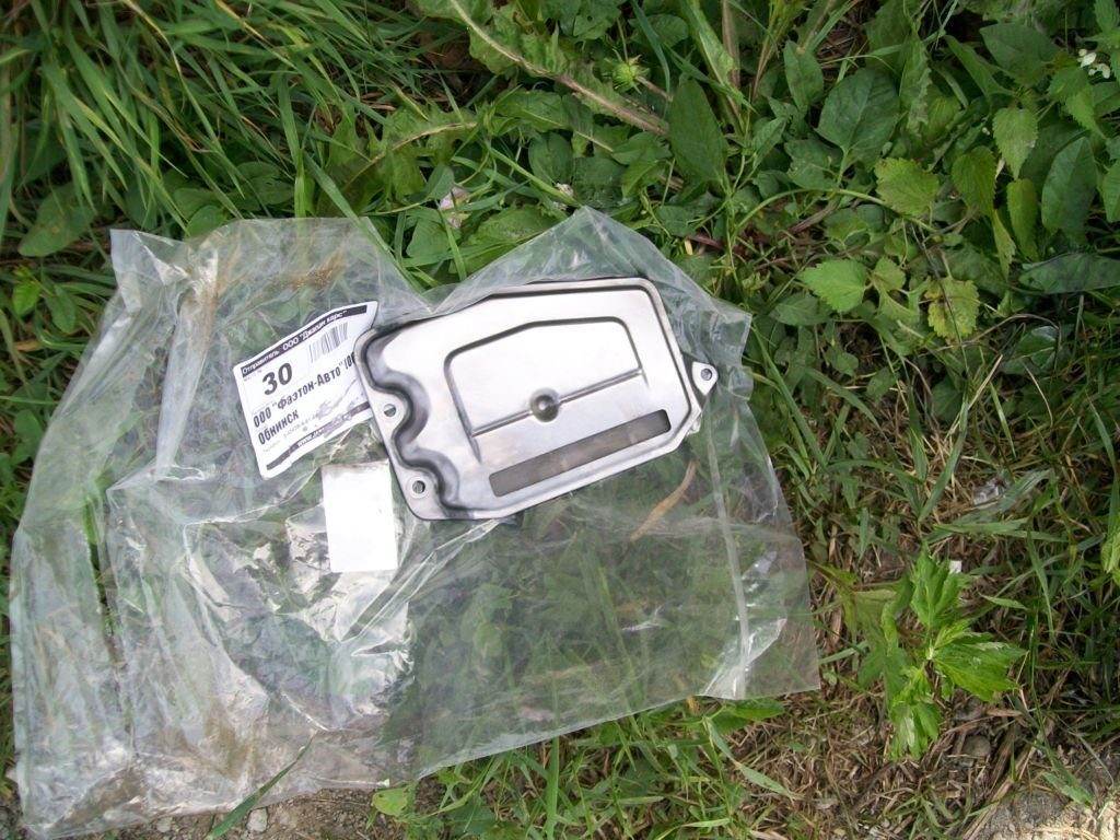

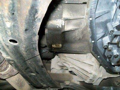

сегодня еще раз менял маслице, вроде позовчера новое залил, но сегодня опять слилась какая-то жижа, слил 3,5л с пробки, потом потдон отвернул и фильтр тоже, в общей сложности получилось 4,3л, фильтр почистил неразвальцовывая, че то я очканул его развальцовывать так в бензине его утопил, он у меня там поплавал, потом вытряхнул из него все, и так раз пять повторял, положил его сушить потом, на потдоне после протирания были замечены какие то крестики ( на фото видно) , магниты стоят на своих местах, поставил фильтр наместо, прокладку герметиком обработал и на нитки посадил (см фото) чтоб не юлозила прокладка, все аккуратно завернул, болты заворачивал крест на крест чтоб прокладка ровно села, залил масло, после чего поставил защиту на место, завел, подождал пока прогреется, потом пощелкал всеми скоростями и 20км проехал со скоростью 40км напрягало жутко, после чего раскочегарил ее до 160км/ч полет нормальный все шумы исчезли :roll: :D
на фото под названием "и вот" стрелкой показано на место в масле-это стык коробки и шруса, течет или это нормально? со второй стороны тоже самое. И еще фото под названием "что это" стрелкой обозначено место в масле и там еще небольшое отверстие имеется у всех так?
еще фото
во

Молодец! Все правильно сделал!
По поводу течей, текут сальники ШРУСов, вроде не сильно, надо менять. Как менять не знаю, сам ниразу даже ШРУС из коробки не вынимал.
Про фото "что это" и отверстие отвечу позже, специально схожу посмотрю.
У меня так же. На сколько понял это отверстие для слива масла, которое просачивается через сальник коленвала. У меня тоже подкапывает... особенно на заведеном двигуне

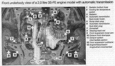

Ниче у себя не разглядел, без ямы не видно. Картинка просто так к слову.
underbody.JPG [ 125.58 КБ | Просмотров: 33260 ]
