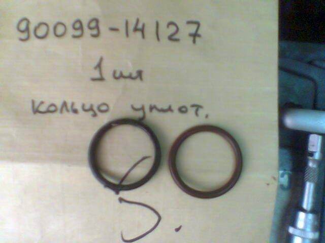

Сегодня дошли руки до замены уплотнительного кольца трамблера и установки чудо-наборчика! Ничего сложного, главное не забыть поставить метки на самом трамблере и блоке цилиндров перед снятием.
Кстати, запечатлел номер колечка. Слева старое, справа новенькое. Разница очевидна.
Если надо, фотоотчитаюсь по первому требованию.

СообщениеДобавлено: Сб сен 11, 2010 4:16 pm
Вот и дело то в том что разница очевидна...
Стояло родное рыжего цвета,стало сопливится. Засунул манжет вместо него от Волги,с тормозного цилиндра. Толстый был,пришлось обрабатывать на наждаке. Другу вместо родного (тоже рыжего цвета) купили кольцо в магазине где подшипниками и сальниками торгуют,тоже полет нормальный.
Когда менял движок решил заказать оригинальное,т.к. в комплект прокладок это кольцо не входит. Вид не понравился сразу: тоньше родного и цвета черного. В итоге потекло через 100км.,засунул опять кольцо подобранное по подобию.
И вот сегодня приехал человек на ремонт,гляжу течет у него с трамблера. А он отвечает что уже два раза менял это кольцо,хватает на месяц...
Похоже тут история как с маслосъемными колпачками,один левак идет...

СообщениеДобавлено: Сб сен 11, 2010 8:30 pm
На фото двумя постами выше посмотри,справа родное рыжее. Фото только не очень.
И насчет черных. С десяток если не больше видел именно рыжих.

СообщениеДобавлено: Сб сен 11, 2010 9:34 pm
konsshishkin писал(а):
Я думаю, что если течь масла только внутри трамблера, ну и может быть через уплотнительное кольцо, то возможно проблема решится (с вероятностью 75%) заменой трамблера.
Если именно изнутри трамблера бежит - надо сальник менять 20*10*7 мм внутри трамблера, зараза оригинальный в экзисте 200 руб
СообщениеДобавлено: Сб сен 11, 2010 9:39 pm
gerzolik писал(а):
А "родные" именно чёрные
Ничего про черные не говорю,из есть минимум пять партномеров этих колечек,есть и черные. Но готов спорить на что угодно что на моей машине,как и на многих других родные рыжие.
Очень рад за тебя что с черным ничего не течет,у меня же пока от них один негатив.
Но в силу обстоятельств буду опять заказывать,теперь уже буду пробовать по древнючему номеру от древнючих моторов 3а. В надежде что придет рыжее :(
