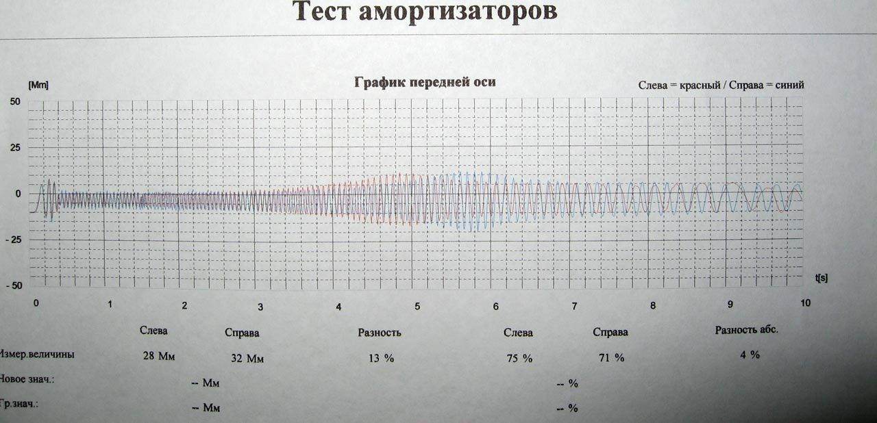

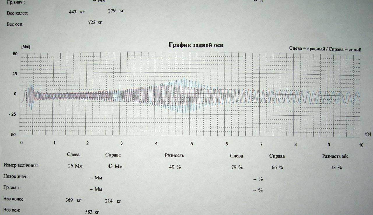

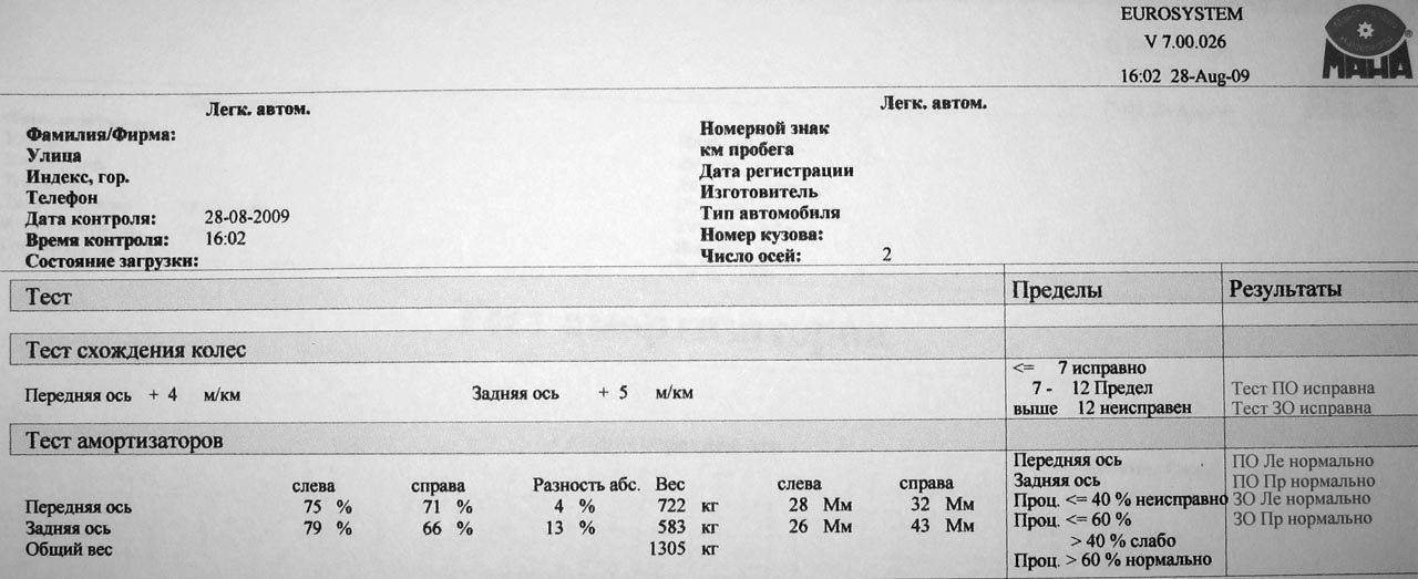

Волновали передние стойки, решил сделать диагностику. Вот результаты. Но как оказалось с передними все нормально. Но одна задняя неочень, что скажите?

Ещё бы нормы знать... Что, почем?
СообщениеДобавлено: Сб авг 29, 2009 9:04 pm
смотри на первой картинке справо.

А ты посмотрел цифры, выводы? В каком месте дизкомфорт?

да на самом деле все нормально. ни чего криминального не вижу.

У меня на работе стенд такиеже распечатки выдает . если ход стойки составляет 40 Мм и больше значит на замену !!! задние стойки можешь менять
СообщениеДобавлено: Вс сен 06, 2009 11:39 pm
можно поподробнее?
А только одну заднюю поменять нельзя?:)
СообщениеДобавлено: Пн сен 07, 2009 11:12 am
Сообщения: 726
Откуда: Киев
Поменять можно, но что получится: слева - 79%, справа - 100%? То же начнёт смущать.

Я имел ввиду ощутимую разницу. Было 79-66, станет 79-92(например). И там и там разница в 13%. Так устроит?

На первой странице написано в отчете что все в норме. И не где не написано про больше 40 Мм. В смысле что это придельный параметр.
Эти 40 Мм с процентами не как не связаны?

на моем графике пред- Слева 27мм Справа 28 мм а по процентам стенд выдал Слева 64% Справа62% .
но могу сказать из опыта своих измерений клиентских машин что в районе 40 Мм особо не жалуются на подвеску но когда ход составляет под 50 Мм уже жалобы присутствуют!!
СообщениеДобавлено: Вт сен 08, 2009 9:52 pm
почему у тебя мм маленькие и % маленькие?
А у меня 28 мм а 75% (передняя). Хочешь сказать настройки?

нет
Или это может от типа стоек зависит?
Кстати, мм это миллиметры?:)

Интересные цифры в строке "Вес колёс". Получается что у левых колёс суммарный вес 443+369=812 кг, у правых 279+214=493 кг. Разница аж 300 килограмм. :o
Это могло как-то повлиять на результаты теста?
СообщениеДобавлено: Ср сен 09, 2009 9:22 am
chem407, может водитель добавил и немножко халама а багажнике:)
Мотор с коробкой наверное уравновешены?
Заметь левая, нагруженая сторона, лучше показала результаты.

Мне кажется хоть сколько хлама не клади в багажник так сместить центр тяжести не получится. Может дело в калибровке стенда, на котором все показания снимались. Заехать бы на него задом (если первый раз было передом) на той же машине - сразу бы видно было стенд так мериет или действительно мотор с коробкой под левое крыло спрятались. :D

вес колес перед: слева 372 кг справа 304 кг (если меня высодить из машины получится почти поровну во мне как раз68 кг)
вес колес задней оси : слева270 кг справа 259кг.
