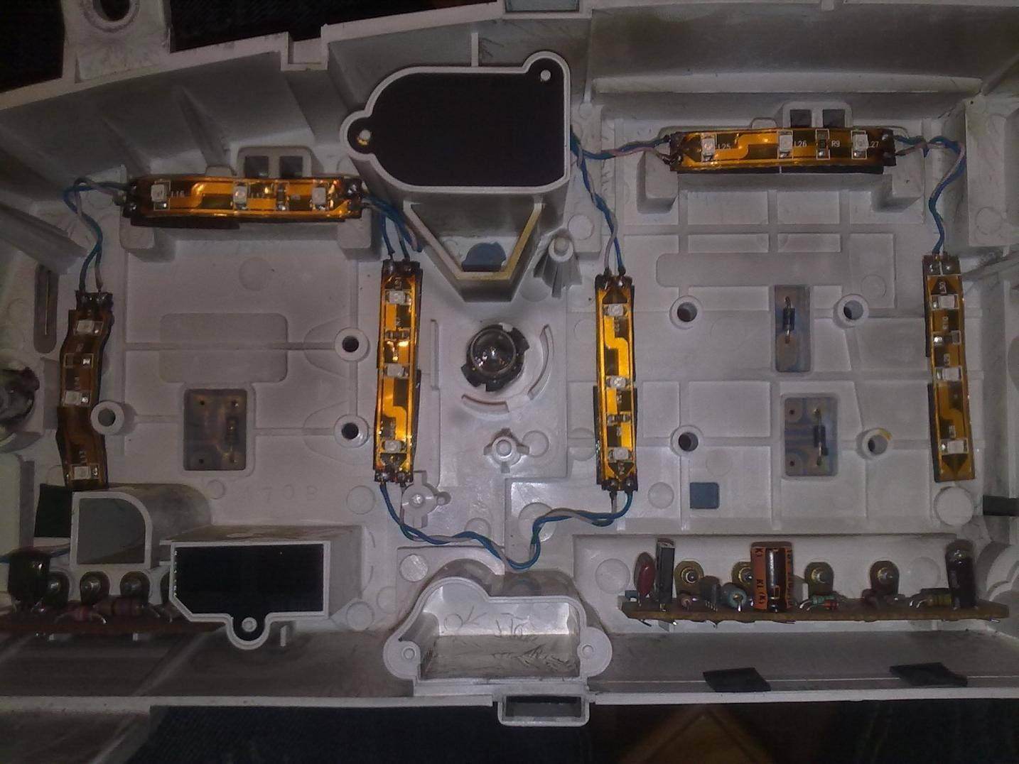

Я тоже не стал заморачиваться с резисторами и диодами, тоже прикупил ленту.. разрезал на кусочки как на фото,спайял, приклеил 2х-стороннем скотчем и вот что получилось. На первых фотках красным отмечены места крепления панели, болтами(авось кому поможет так как сам минут 5 пытался ее выдрать )..
Фотки тока наоборот получились (

слушай, не в службу, а вдружбу попробуй накрыть шкалу белым листом и сфотать... просто хочу диоды поставить, как ты, но шкалы белым винилом проклеить, а цифры зеленые нарисовать, чтобы общая гамма осталась прежней, а у тебя раз снято, проверь, хватает ли света диодов пробить пластик панели и лист бумаги(он как винил)...

я пытался также подсветку сделать только использовал диодную ленту с смещенными диодами на край (по моим предположениям должна была получиться диодная лента в форме круга которая светит прямо на спидометр), использовал синюю диодную ленту, но к сожаления свет не пробивался как следует :oops: :oops: :oops:
Не подскажешь может я где-то сделал ошибку :oops: :?: :?: (хотя светило очень ярко через все щели , но не через трафарет)

Woolf, рекомендую сделать как у меня http://www.carina-e.ru/viewtopic.php?t=2864 для равномерной освещенности. немного поморочишь голову но за то будет бомба - для себя же делаешь!
Serega, может у тебя светофильтр стоит? на аккорде такое было - светишь бешеной яркостью - снаружи нифига не светит. взял ватку с ацетоном и аккуратно снял светофильтр с внутренней стороны шкалы. стало светить просто по дурному.
СообщениеДобавлено: Вт сен 15, 2009 3:43 pm
Зарегистрирован: Пн май 04, 2009 11:11 am
Сообщения: 192
Откуда: Краснодар
Dima
у меня там поверхность внутренней стороны серая в черную точку очень мелку я ещё удивлялся как обычная маленькая лампа с желтым свечением ее просвечивает :oops:
CARINA GT 1,6 ДВИГАТЕЛЬ 4А-GE(ПО ПТС 110 Л.С. ;) ) 165 Л. С. 20 valve BlackTop АВТОМАТ КУЗОВ АТ210 ГОД99 ЦВЕТ ТЕМНО-СИНИЙ МЕТАЛИК правый руль Краснодар
СообщениеДобавлено: Вт сен 15, 2009 3:49 pm
Сообщения: 538
белый свет проходит - отсекая лишнее. а цветной - нет. на аккорде светишь белым - приборка янтарная, светишь синим - нифига - темень.
ты каким светом делаешь приборку? проверь на просвет разными цветами белым, синим, красным.... если что - стирай фильтр и получай удовольствие....
только учти - фильтр еще играет роль рассеивателя. поэтому если поставишь мало диодов то будет сильно заметна неравномерность. ед. вариант сделать диоды по кругу (ты кажется уже так и сделал).

У меня на самом деле равномерно подсвечивается ) просто телефон так заснял..
Лист белый под спидометром тебе сфотать?

это светорассеиватель - фильтр слоем под ней. я на аккорде стер и эту серую и слой под ней.
там как идет:
1. пластикавая основа
2. слой светофильтра
3. серая в точку - рассеиватель...
ватка с ацетоном и аккуратно стираем - надо много ваты и мега акуратность - чтобы ацетон не попал на лицевую часть шкалы - поест ее
