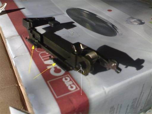

Появилась проблема с люком, если открыть его внутрь, то при закрытии, правая сторона сразу же поднимается вверх, и царапается о крышу.
Разобрал люк, получилась такая картина:
Рабочая сторона:
Сломаная сторона:
Система такая:
При нажатии на кнопку закрытия ползунок 1 не двигается за направляющей 2, как это происходит на исправной стороне. А направляющая сразу поднимается вверх.
В глубине, под крышей, есть сея штука, которая тоже двигаться не хочет
скорее всего у тебя сломался
Mr_Nuke писал(а):
ползунок
а именно та его часть за которую
Mr_Nuke писал(а):
2
цепляется колечком, свитым из проволочки, которая находится снизу
Mr_Nuke писал(а):
направляющей 2
Добавлено спустя 4 минуты 27 секунд:
короче вот
Комментарий к файлу: вот эта пимпочка

СообщениеДобавлено: Вс сен 06, 2009 10:21 am
Сообщения: 3813
Откуда: Пермский край
Машина: QASHQAI
Двигатель: HR16DE
Или сломаны или изношены направляющие
(воспльзовался фотографией Роман44)
1037_182.jpg [ 21.81 КБ | Просмотров: 8259 ]

пимпочка цела, и колечко на ней не плохо сидит! Сеня буду пробовать все это дело разобрать, посмотреть на направляющие... Но как там разбирать - пока не представляю :D
СообщениеДобавлено: Вс сен 06, 2009 3:17 pm
Сообщения: 2765
Репутация: 124 [ ? ]
Двигатель: 7A-FE lb
Только что вернулся из гаража. Видимо, этот ползунок придется тащить назад по этому полозья, до самого конца? И там снимать обшивку крыши? ОМГ :o
Так и не смог догадаться, как с этого ползунка снимать колечко? Ведь если не ошибаюсь, это одна деталь с направляющей "2"

Mr_Nuke писал(а):
Снимать обивку и люк полюбому придется
АГА... Можно конечно люк и не снимать, а вот обивку точно.
Только так
Скачай хелпник по ремонту люка http://carina-e.ru/viewtopic.php?p=69551#69551 Пригодится :)

Сегодня опять разбирался! Снял не всю обивку, а только чуть сзади, что б можно было ползунок вытащить! Действительно, сломана одна из направляющих! Спасибо :)
