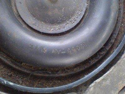

а что у меня за опора? подскажите пожалуйста, тк номера такого не нашел
и еще такой вопрос насколько я понимаю если поменять 70 мм (от переднего болта) на 75 нечего плохово не получится, руль будет только больше стремиться занять центральное положение, а вот если наоборот?
Добавлено спустя 35 минут 1 секунду:
мой вин JT172ATK00
какие опоры должны стоять?
экзист бьет обе

Flylo писал(а):
мой вин JT172ATK00
И это всё? :shock:

2 Flylo
Если у тебя стоят опоры на ~70мм., то на ~75 не влезут. Проверено.

sedoy2000, а дальше номер кузова :wink:
wwo2006, у меня есть две на 70 в отличном состоянии, осталось узнать какие у меня на машине :)
не влезут всмысле стойка задевать будет?
по болтам одинаковые они вроде.

Flylo писал(а):
я так понял самый надежнй инструмент штангель, а не каталог
И это правильно... :)
СообщениеДобавлено: Пт сен 04, 2009 9:39 am
Сообщения: 347
Откуда: Северная Пальмира
все же штангель решает 70мм :)

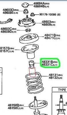

Вопрос №1 - про отбойники
Кто-нибудь на англичанках менял вот ЭТО (зеленое) - рис. №1. Мне Экзист выдает какие-то нелепые картинки, вроде этой - рис.№2
Выдает еще RBI T1407F, но нет фото :(
Вопрос №2 - про опорники
И все-таки, если менять опорный подшипник из чего выбрать лучше и что дольше проживет:
RBI
Hanse
...или разориться на оригинал?...

СообщениеДобавлено: Чт дек 17, 2009 11:16 pm
Dimon_2C эти отбойники легко подбираются по диаметру штока от наших переднеприводных Тазов:)
Я себе так сделал
А опора RBI у меня прошла около 50 тыс,потом развалился подшипник. Взял на разборе оригинал:)

Что тут не понятного. на фото отбойник с пыльником в одном целом, сейчас все импортные пыльники слитые с одбойником. На схеме-рисунке только один отбойник. Какой фирмы лучше, да бог его знает, это науке не известно, т.к. долговечность этого всего зависит от интенсивности его работы, т.е. манеры твоей езды и ваших дорог. Бери любой импортный, т.к. у них резина получше (каучука больше) и посматривай за ним.
...если так то верхнюю деталь (8157) нужно брать без юбки, иначе они могут не поместиться друг в друга, логично?

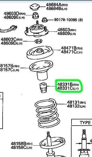

Ты наверное не совсем понял, пыльник ставиться вниз гофрой, а вверх отбойником и на самом деле детель 8157 и так без юбки вроде бы.

Все я правильно понял, пыльник 8157 идет с юбкой, отбойник отдельно. И сейчас у меня стоит также. На какой-то картинке в Экзисте видел что отбойник с пыльником рис.№2 идет на другой тип подвески. И там деталь 8157 уже без юбки. Короче уже не важно.
