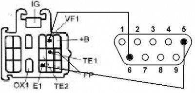

Здравствуйте, сегодня пытался протестить свою карину(программу скачал отсюда http://toyotaobd.narod.ru/files/Chem407 ... dition.rar), припер комп в гараж (ноута нет) все подключил, но программа никак не реагирует, запись не идет. Подскажите, может есть какаято хитрость.
Подключал так.
| Вложения: |
toyota17pr.jpg [ 18.91 КБ | Просмотров: 4989 ]

KotNsk писал(а): но программа никак не реагирует, запись не идет
а ты уверен что настроил правильно порт?
| Вернуться к началу |

KotNsk
резистр впоял? ком в бивесе включен? пересекание адресов нету??
_________________ Carina E 3S-FE 93г. Японка, левый руль, МКПП +Sprinter CArib AE95, Ford Explorer I, Skoda Yeti, VW Multivan T5, Mercedes R-Class W251, Газель матушка)) Будь тем кто ты есть.... до грани и за гранью Хочешь создать тему? тогда тебе сюда http://carina-e.ru/viewtopic.php?t=1607
