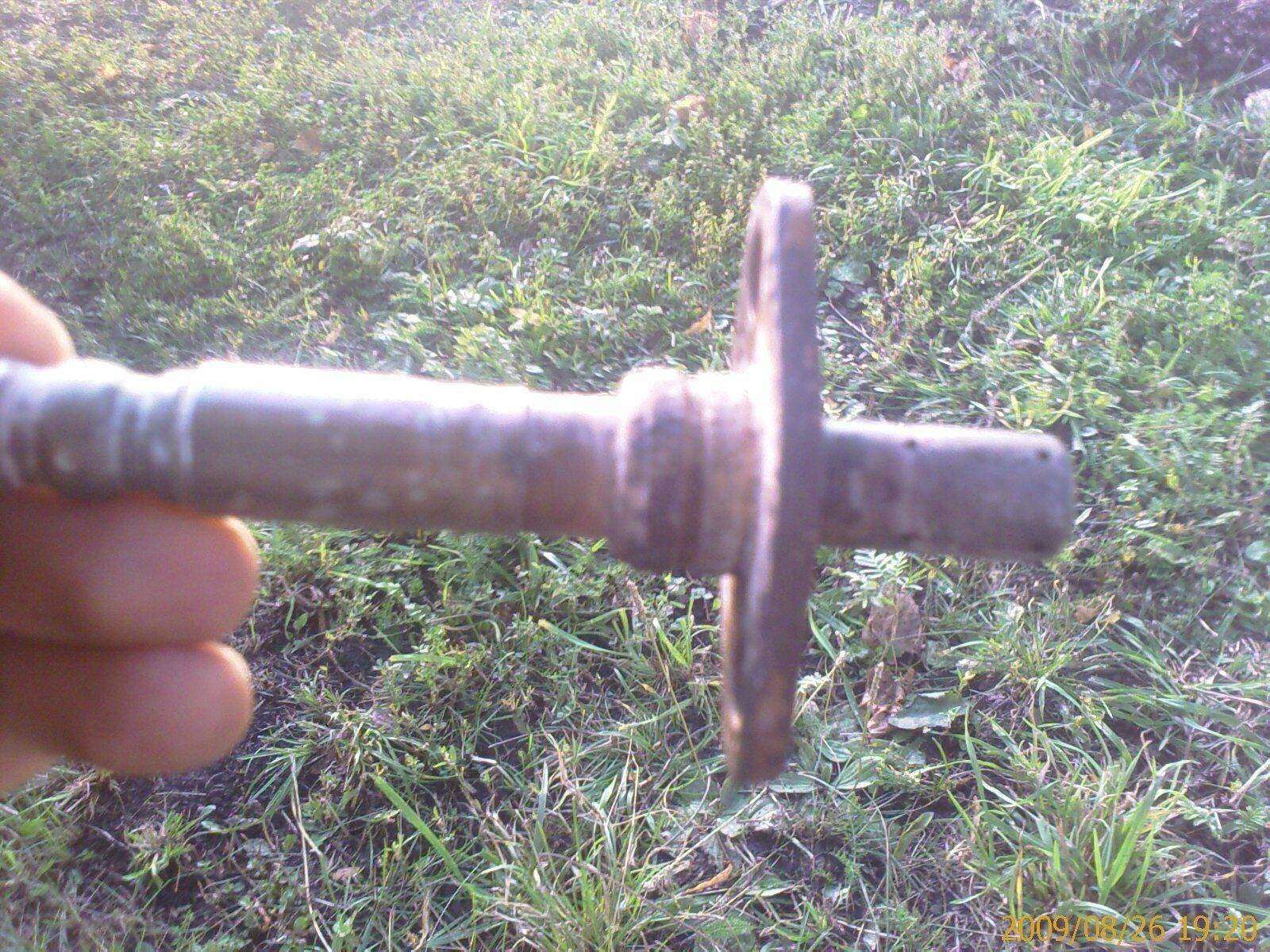

Господа, слышал что на каринах для разных рынков стоят разные датчики lb понять можно только сняв и прочитав маркировку.
снял и вот что увиде (фото).
Кто знает - скажите что это за зверь!
Лямбда.jpg [ 496.5 КБ | Просмотров: 10704 ]
Карина Е 1994г. лифт,
4а-фе STD
HONDA CIVIC VIII4D

СообщениеДобавлено: Чт авг 27, 2009 4:03 pm
Сообщения: 947
Откуда: Город трёх Штыков
ни цифер, ни букаф, ни их следов...
то что в подписи лб, это да(форсунки в бошке...) а вот лямбда могет быть бедной или обычной... вот хотелось бы узнать: кто такой в руках держал-скажите что именно за датчик.

СообщениеДобавлено: Чт авг 27, 2009 4:21 pm
марикировка должна быть на датчике со стороны где ты его держишь, почисти наждачкой, может проявятся.

СообщениеДобавлено: Чт авг 27, 2009 4:33 pm
Сообщения: 3813
Откуда: Пермский край
Машина: QASHQAI
Двигатель: HR16DE
Agentandrik, похоже на бедный
СообщениеДобавлено: Чт авг 27, 2009 5:14 pm
Сообщения: 2618
Репутация: 101 [ ? ]
Обычный бедный датчик,что тут такого я свой снимал,точно такой-же. :wink:
СообщениеДобавлено: Чт авг 27, 2009 10:48 pm
Сообщения: 726
Откуда: Киев
89463 - бедный,
89465 - нет, а визуально разницы никакой. У человека японка(судя по подписи) скорее всего 89465.
СообщениеДобавлено: Чт авг 27, 2009 10:54 pm
Mister ToCaE писал(а):
у человека японка
Это значит, что ничего не значит.:)
На фото бедный датчик - сто пудов.

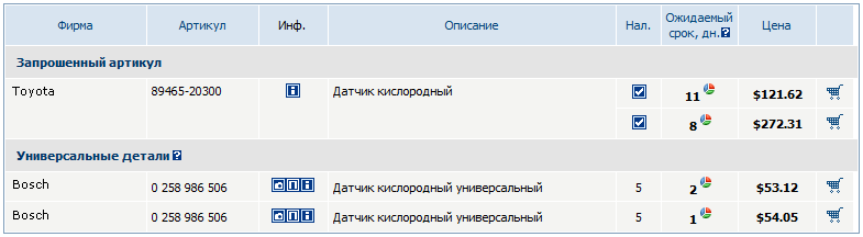

Странно, я по твоей ссылке нажал, там высветились два номера: 20300 и еще какой-то. Да и дело-то не в этом. На бедные моторы 4A-FE и 7A-FE устанавливались бедные датчики, правда c разными номерками, но они взаимозаменяемы. Была информация в инете, да и на разборках говорили, что от 7A-FE долговечнее, чем от 4A-FE.
89465-20300 cтоит на моем моторе, это обычный О2 датчик.:)
СообщениеДобавлено: Пт авг 28, 2009 12:00 am
Сообщения: 726
Откуда: Киев

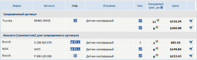

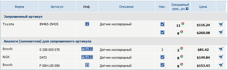

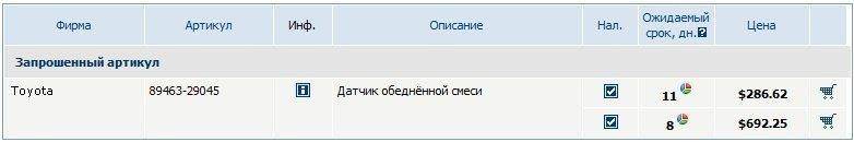

И как он выглядит, не так ли как на фото выше?.... А утверждалось, что на фото именно бедный.
Бедный
Добавлено спустя 7 минут 48 секунд:
Бедный
Комментарий к файлу: Картинка
Безымянный.png [ 29.21 КБ | Просмотров: 10709 ]
Комментарий к файлу: Ещё обычный
Безымянный1.png [ 15.54 КБ | Просмотров: 10706 ]
Комментарий к файлу: Обычный
Безымянный2.png [ 19.6 КБ | Просмотров: 10709 ]
Комментарий к файлу: Бедный
Безымянный3.jpg [ 27.71 КБ | Просмотров: 10715 ]

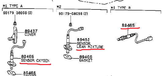

Если я вхожу через свой ВИН-код на 89465 детальку нажимать не даёт
А по моему вину даёт на все три датчика нажимать.
У бедных дырдочек поменьше и диаметр тоже... обсуждалось уже на форуме. Обычная лямбда http://carina-e.ru/viewtopic.php?p=68791#68791. Бедный датчик http://carina-e.ru/viewtopic.php?p=31125#31125
СообщениеДобавлено: Пт авг 28, 2009 6:49 pm
А третий датчик это какой?
СообщениеДобавлено: Пт авг 28, 2009 7:06 pm
Сообщения: 3813
Машина: QASHQAI
Двигатель: HR16DE
У Mister ToCaE на рисунке посмотри (тип а, тип б)
