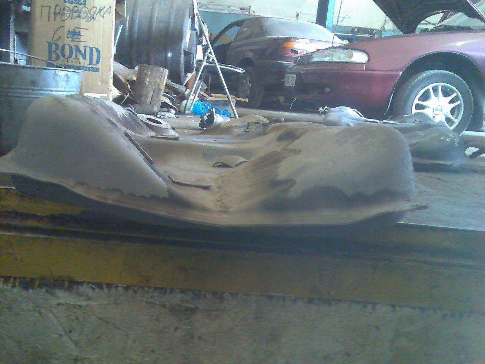

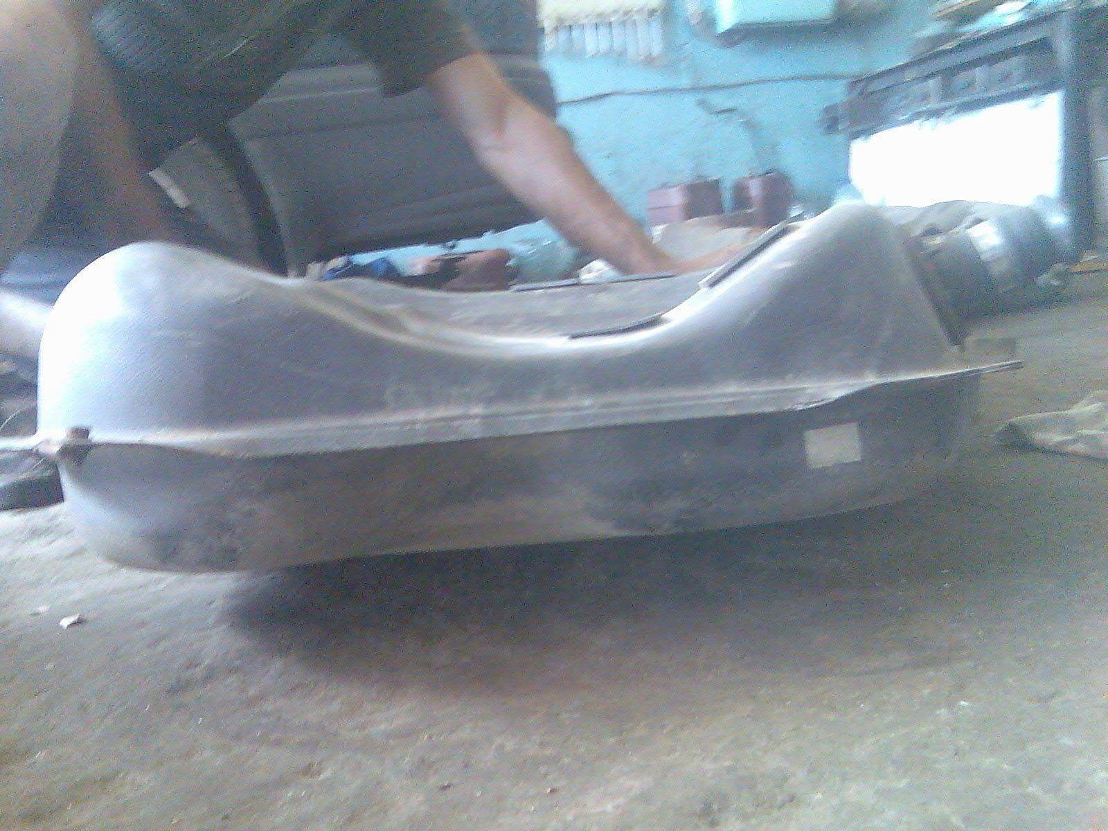

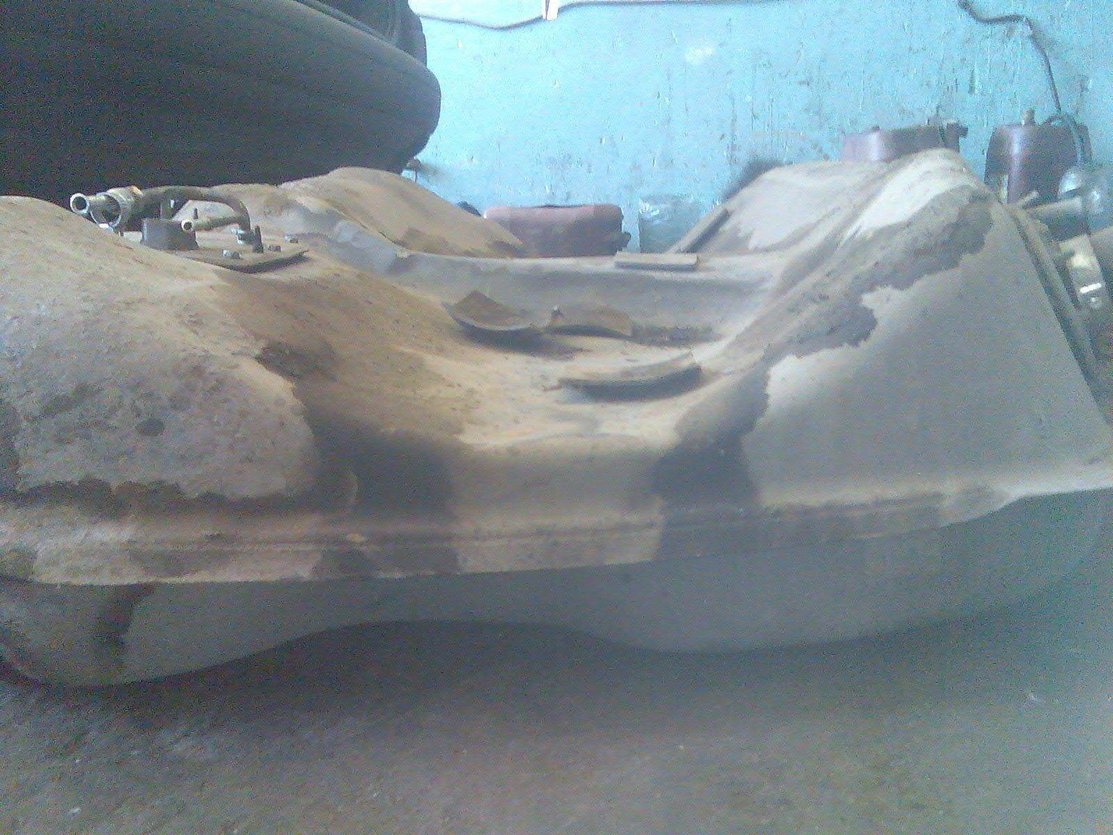

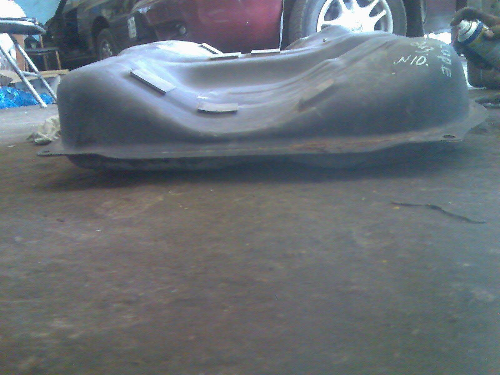

Комментарий к файлу: Старый
Фото056.jpg [ 234.89 КБ | Просмотров: 6688 ]
Комментарий к файлу: Новый
Фото057.jpg [ 189.63 КБ | Просмотров: 6688 ]
Фото054.jpg [ 331.73 КБ | Просмотров: 6690 ]
Фото055.jpg [ 328.24 КБ | Просмотров: 6687 ]

voldemarik На фото 056, чё его так расплющило?

СообщениеДобавлено: Пт авг 28, 2009 10:59 am
на 54 его тоже расплющило:)
Крышка бака от ваза + дождь, который недал забитым трубкам адсобера воздух в бак вернуть.

СообщениеДобавлено: Пт авг 28, 2009 11:05 am
Лев, как вижешь, у меня проблема не в воде в баке, а в форме бака — минус 7 литров. А бак поставил от дизеля, но предварительна помыли его бензином.

voldemarik
ага вижу) его как будто спецом гнули))
если можно назвать бензонасос — спецом, то да:)
