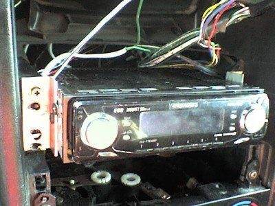

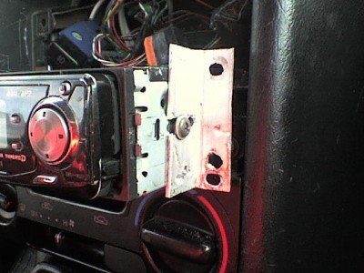

сегодня тоже доделал крепеж,по размерам не скажу,так как хоть и вымерял,все равно отверстия пришлось рассверливать и по зазорам подгонять.Делал из аллюминеивых уголков,на магнитолле по два шурупа с каждой стороны,на счет вырвать очень нужное крепление,еще бы найти болты с продуманной шляпкой типо под звездочку,я думаю возиться не будут,да и не каждый с собой набор отверток таскает на дело

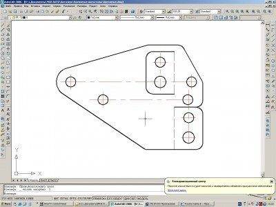

Я в AutoCade нарисовал левый по пропорциям, осталось только точные размеры и в производство.
Вот Это уже ближе к делу. Правда еще бы и левую.

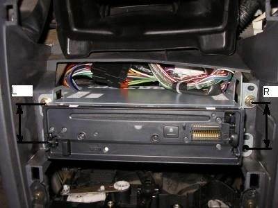

Осталось только что бы кто-нибудь вот эти размерчики снял, и вуаля
разбери панель и сам сними :wink: это не долго,поверь :)
Вторую сделать имея первую не проблема. Просто я сейчас не на Каринке катаюсь, поэтому и размеры снять не могу. Первые пробники думаю нужно сделать из тонкого металла, по любому нужно подгонять по высоте и глубине. Потом уже по подогнанным снять точные размеры и вперед!

Сдались вам эти размеры,надо просто взять и сделать,там по месту все прекрасно подгоняеться и высчитываеться,рулетку в руки и вперед :wink:

Alexxx
L=45мм,R=50мм
