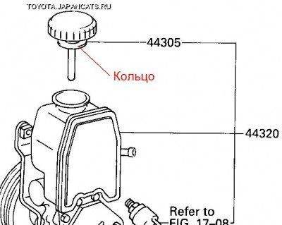

У меня достаточно простой вопрос: как правильно мерить уровень жидкости в бачке ГУРа (прямоугольный), опускать щуп до пластикового кольца на штоке или вставлять щуп полностью, с погружением кольца внутрь, до упора дна крышки ?
И вообще, для чего нужно это кольцо ?

Совсем никто не пользуется щупом ?
СообщениеДобавлено: Ср окт 07, 2009 12:00 pm
Сообщения: 639
Кольцо, наверное уплотнительное.
А мерять... когда прихожу на стоянку утром, открываю крышку, видна четкая граница. Аналогично, как масло.
Не очень ясен вопрос :?

Carinaвод
это кольцо для уплотнения,чтобы жидкость вверх через крышку не поднималась при горячей температуры
СообщениеДобавлено: Ср окт 07, 2009 12:16 pm
Сообщения: 236
Например, вытаскиваем щуп, он мокрый, вытираем тряпкой, и вставляем в бачок; как нужно вставлять, до кольца, или до дна крышки, т.е. полностью ?
Сейчас у меня так, что если щуп опускать до контакта кольца и горловины бачка, то жидкости мало, если топить щуп полностью, до контакта дна крышки и горловины, то норма.
На уплотнительное не очень похоже, там нет плотной посадки, в бачке.

Carinaвод
так крышку надо еще закрутить
СообщениеДобавлено: Ср окт 07, 2009 12:21 pm
Сообщения: 639
конечно до конца, чтоб крышка была закрыта.
Ты когда масло меряешь, щуп до конца вставляешь или только до уплотнения? :D

Сообщения: 236
С маслом понятно, но в данном случае, это кольцо (точнее круглая пластина) совсем не похоже на уплотнительное, и его назначение мне, пока, не понятно. Были мысли, что это ограничитель, для замера уровня.

Carinaвод
значит уплотнитель воздуха..
считай что она мешаю маслу высоко подниматся

Сообщения: 639
В общем, что мерять надо опустив щуп до конца, т.е. полностью закрутив крышку, это адназначна :) .
Про назначение кольца... я понял о чем ты говоришь... да на уплотнитель совсем не похоже, ответить затрудняюсь. Может помогут Beso и другие "старшие товарищи" :) ?

На отсекатель пены больше похоже. На "отдельно стоящих" бачках таких колец не ставят.
+1000
Даже не похоже , а это и есть пено-брызго отражатель.

Dmitry_R
Beso
А поясните, плз, смысл его...
Ведь крышка бачка плотно закрывается, пене/брызгам и так деваться некуда...
СообщениеДобавлено: Ср окт 07, 2009 1:16 pm
Кроме как в насос. ;-)

а, вон что... теперь ясно, спасибо :)
Возьми 2 одинаковых стакана с водой, наполненных на 2/3-3/4.
В один на поверхность воды положи кружок из картона, чуть меньше диаметра стакана. И попробуй тряской разбрызгать воду из стаканов.
