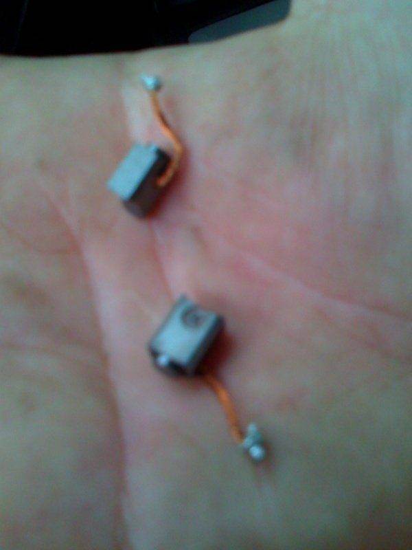

Короче закончились мои мучения вчера добрался до ремонта генератора. Отдал свой генератор на диагностику всё с ним было окей вроде бы но были изношены щётки навсякий случай поменяли и о чудо он заработал, на удивление мастера для такого возраста генератор в хорошем состоянии подшипники тоже нормальные.
Цена вопроса 500 р.-диагностика(разборка, сборка, стенд) + 100 р. замена щёток.
Комментарий к файлу: Это старые щётки, новые в 3 раза длиннее.
