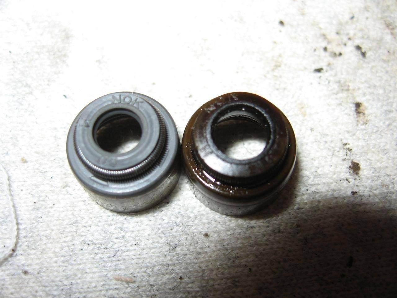

Рассмотрел сейчас снятые колпачки. На впускных стояли СЕРЫЕ. А на выпуске из КОРИЧНЕВАТОЙ резины (полимера). После длительного соприкосновения этих выпускных с маслом - переходит аж в цвет более темный, ближе к черному и расслаивается.

Внимательно смотрел купленные колпачки
XaMillion писал(а):
90913-02088 колпачок маслосъемный выпускной(цвет серый)
90913-02090 колпачок маслосъемный впускной(цвет коричневый)
но походу они одинаковые, пресс-форма одна. такие же уплотнения, сделаны один в один кроме цвета резины.
Вот на снятых действительно на ВПУСКЕ были надписи сверху NOK и цифры разные, а на ВЫПУСКНЫХ небыло ниодной надписи.

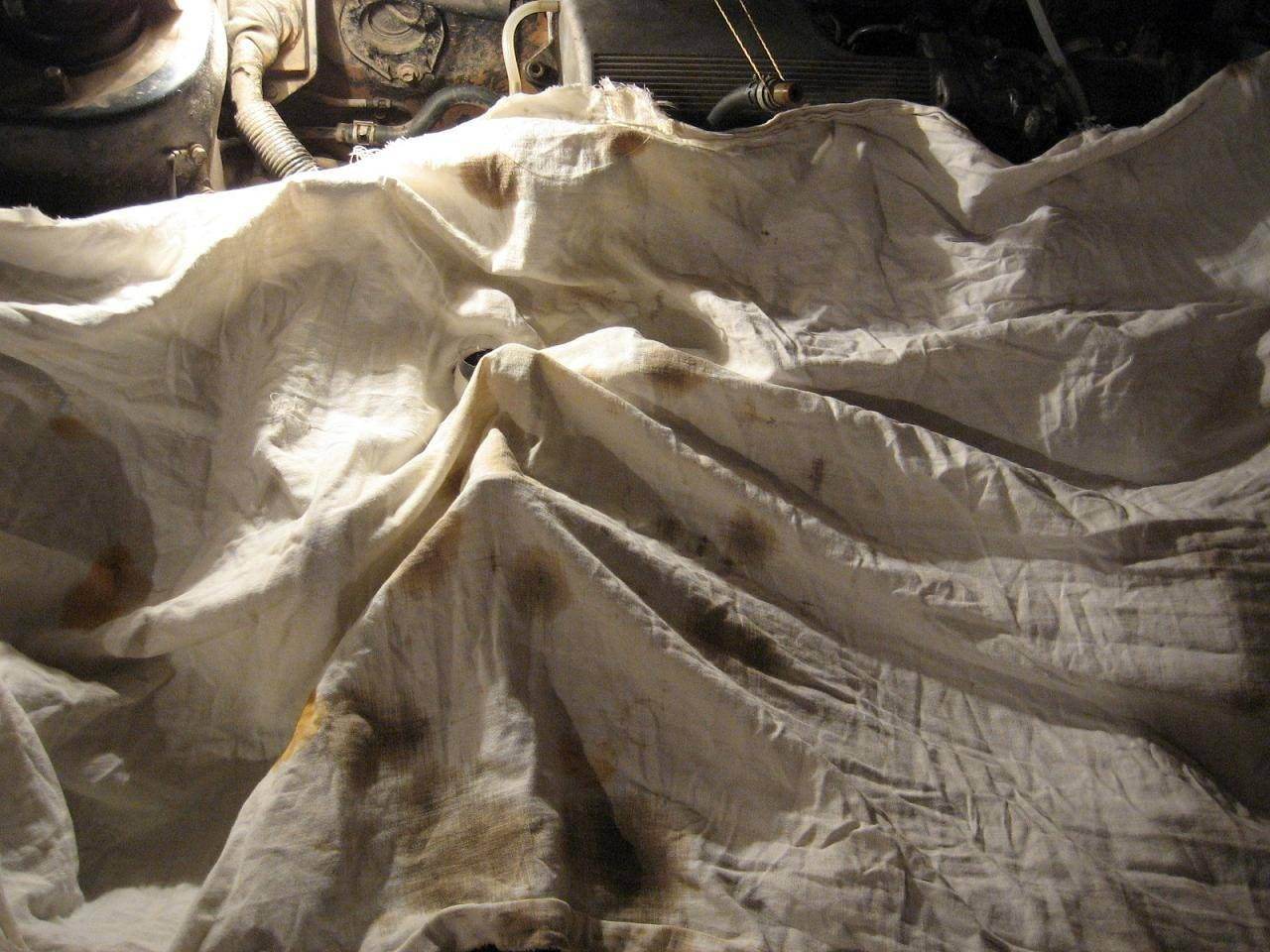

-Берем ранее приготовленный кусок ткани и накрываем ей моторный отсек, при этом сделав технологический разрыв для цилиндра.
-Вырезаем из пластиковой бутылки прямоугольник ровной поверхности 6*10 см.
- Достаем толкатель через тряпочку (шоб не скользил). И вставляем в цилиндр толкателя вырезанный девайс (он для предотвращения мех. повреждений).

-Дальше вспоминаем что мск бывают разные, многие на форуме парятся по этому поводу, я скажу так 2 пояска внутри на посадочном месте колпачка – ВПУСК , 1 поясок – ВЫПУСК.
- Теперь насаживаем новый колпачок. Для начала обмазываем маслицем шток клапана и внутренность (главное - маслосъемный поясок) колпачка. Далее аккуратненько, чуть покачивая, насаживаем колпачок на шток клапана. Потом продвигаем вниз и очень аккуратненько проводим его по борозде для сухаря. Опускаем далее вниз, пока он не упрётся в направляющую втулку.

-Сначала ставим колено по метке в 0.
-Совмещаем метку на Вып.Р с меткой на 1 бугеле.
-А вот теперь сынок не зевай, мы у самой цели :D . Еще раз проверяем чтобы ролик не натягивал ремень. Если ок, то тут вспоминаем про установку велосипедной цепи ;) потому как нужно обеспечит регламентную натяжку ремня. Прогиб не более 5-6 мм. У меня получилось с 1 раза, но для этого я сходил покурил и подумал.
-Поставили ? Слабим ролик, вращаем колено и наблюдаем совпадение меток на КВ и РВ. Я прокрутил раз 10. Да, я такой. :D
-Все затягиваем болт ролика. Ну а дальше вспоминаем как все это было, и варатаем все навесное на место.
Затяжку всех болтов нужно продублировать, вдруг чего забыли затянуть или поставить, а может лишнего кинули :D.
Большая просьба к Гуру ФАКа, както это все облагародить. :)
Я писатель, не читатель. :D

Паразиты.jpg [ 228.97 КБ | Просмотров: 31502 ]
Разница очевидна.jpg [ 126.83 КБ | Просмотров: 31515 ]
