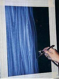

1 Замаскируйте края панели скотчем. В этом уроке я взял панель черного
цвета. Хотя черный фон и не обязателен для создания хорошего
«деревянного» эффекта, но рисовать светлые, яркие дизайны на черном
фоне – это довольно сложно, поэтому я решил, что для вас было бы
неплохо потренироваться в данном направлении. Белым базовым цветом
нарисуйте вертикальные полосы, стараясь изобразить текстуру дерева. Не
забывайте про сучки – все, как на настоящих досках.
2 Белый цвет здесь используется как основа, на которую впоследствии
наносится цвет. Всегда, когда вы работаете на темной поверхности с
прозрачными красками, необходимо сначала создать светлую основу, иначе
ваши цвета не будут видны на темном фоне.

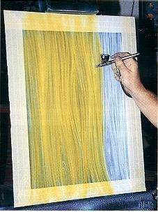

3 Используя HoK SG-101 Lemon Yellow (лимонный желтый) наложите
первый цвет дерева. Не нужно стараться повторять те же самые линии,
которые были нарисованы белым цветом, просто свободно накладывайте
желтый цвет на поверхность. Так как мы используем прозрачные цвета, это
различное наслоение придаст рисунку дополнительную глубину. Можно
оставить немного белых прожилок выступающими из-под желтого цвета.

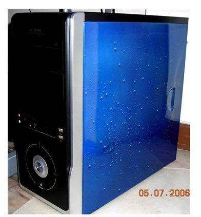

забыл !
только для начало нужно нулевкой пройтись и пластификатором взбрызнуть !
Я себе вот так на панели сделал !

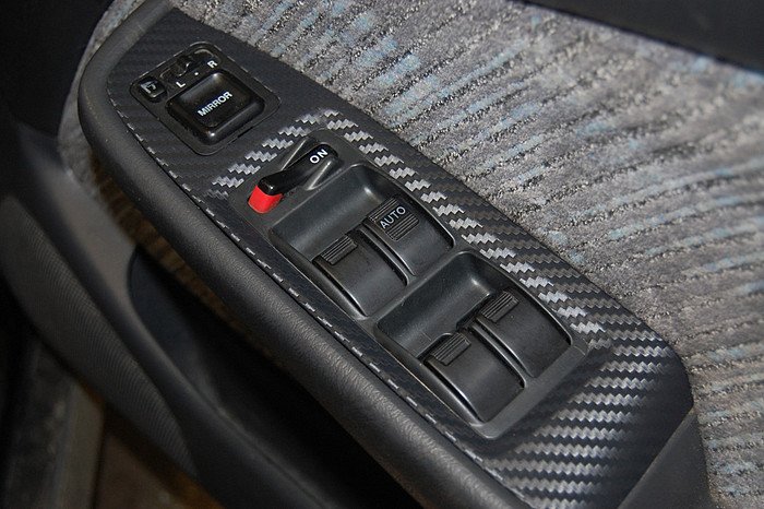

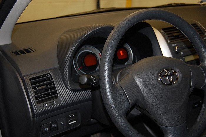

Под карбон можно обклеить . Вот нашел фото
view.jpeg [ 110.06 КБ | Просмотров: 6382 ]
view1.jpeg [ 82.22 КБ | Просмотров: 6405 ]
view2.jpeg [ 113.66 КБ | Просмотров: 6446 ]
СообщениеДобавлено: Пт окт 02, 2009 8:42 pm
Сообщения: 3941
Откуда: МО, г. Серпухов
аккуратненько так...
