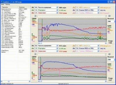

 Нашёл у себя (предварительно )причину колбасни дрыгателя (в основном на холодную ) и думаю причину немного повышенного апетита к бензину....
Решил снять датчик обеднёнки и почистить....(Он новый, его менял старый хозяин 20т.км назад, после этого машина какое-то время гоняла непонятно на каких форсунках, старые свечки были все в нагаре) Полез к нему а гайки незатянуты....Видимо был подсос кислорода из воздуха к датчику .
Ставили его на горячую что-ли....
После чистки от нагара, установки и протяжки, а так-же сброса мозгов, перестал слышать и чуствовать вибрацию двигателя  Которая ещё оставалась после замены убитых передней и задней опор двигателя.....
Ещё одно наблюдение -двигатель стал гораздо лучше заводиться, не скажу что-бы раньше не заводился, но стал схватывать мгновенно...( после вылизывания впускного тракта и зажигания, такого эффекта небыло.)
логи после устранения подсоса приложу как сниму.

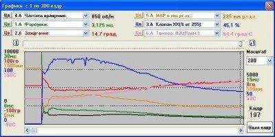

forsash, посмотрел на твой прогрев. Сдается мне, не датчик кислородный виноват был в скаковне оборотов на холодном двигателе. Потому как мозги учитывают его показания после того, как он включится в работу. А скачки у тебя начинались раньше.
Возможно, что ты что-то попутно случайно починил, не обратив на это внимания
Выкладываю картинки твоих и моего прогрева, а также архив своих логов без разбора, сам еще не смотрел внимательно

forsash
Добавлено: Сб авг 01, 2009 9:46 pm |
| На доске почета |
Зарегистрирован: Чт июл 16, 2009 9:49 pm Сообщения: 1401 Откуда: Сибирь-матушка (Омск) Репутация: 23 [ ? ]
Машина: Carina E Wagon
Спасибо.
Самое интересное (после подтяжки датчика обеднёнки) изменился звук работаещего на прогреаве мотора, а это логами не покажешь, раньше он был какой-то непонятно нестабильный, сейчас ровный, хотя и шумный, ведь обороты на прогреве 1600-1800. А самое главное всё стало предсказуемо..и одинаково, не как до.....
Я думаю с прогревом всего коллектора и корпуса датчика бедной смеси подсос уменьшался, ведь при прогретом движке почти нет изменений, а на холодную-значительный контраст в звуке-вибрации-
оборотах и всё это после подтяжки-чистки датчика, да, ещё размыкания замыкания его разъёма.

БелыйГусь писал(а): forsash, посмотрел на твой прогрев. Сдается мне, не датчик кислородный виноват был в скаковне оборотов на холодном двигателе. Потому как мозги учитывают его показания после того, как он включится в работу. А скачки у тебя начинались раньше.
Всё -таки иногда при запуске обороты сначала падают до 1000  , потом при включении датчика обеднёнки выравниваются к 1600 (что то-же достижение, полученное у меня устранением подсоса воздуха к этому датчику).
А биметалл влияет на обороты прогрева до включения датчика обеднённой смеми?
Отвечу-влияет....
http://www.carina-e.ru/viewtopic.php?t=3528
