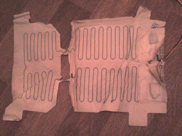

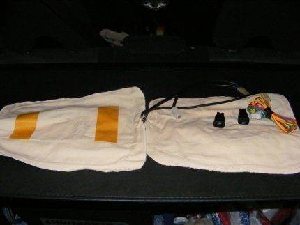

а как на водительской и пасажирской сидухе они крепятся снизу ??? там же идёт проволка а попогрейка как я понял большая
а ещё может кто знает как с проводкой ??? я когда подлокотник снимал видел там провода с фишками, это для подогревов ??
Комментарий к файлу: вот здесь
feb53df89034.jpg [ 54.33 КБ | Просмотров: 16633 ]
Комментарий к файлу: Ну заодно и здесь ??
0a2772988b9f.jpg [ 43.43 КБ | Просмотров: 16629 ]
Carina E 1992 гв. 4 AB мкп хэтчбек 1600 см3 99лс. Япония комплектация стеклоподъёмники, АВС.
СообщениеДобавлено: Чт июл 30, 2009 9:46 pm
Сообщения: 2024
Откуда: серов
на первой картинке она как раз в том круге,где обвел,пришито к чехлам,на второй почти по всей длинне,просто фоту надо как выглядит в том месте,так не объясню,провода под подлокотником это на кнопки,синяя и типо светло желтой фишки,на сидухи питание идет в черных гофрах с черными фишками они под сидухами должны быть

фота родной,у меня чехлы не родные,потому в том месте,где материал не сплошняком раньше стояла спица там,сейчас ее нету,поэтому у меня емеля нормально лег,я думаю если ее даже с родной удалить,плохого ничего не будет.К стати на кнопках по два положения,типо среднее и максимум,питание с кнопок напрямую не идет,а уходит от кнопок под панель,оттуда под сидухи на обогрев,схему не смотрел,так к сведению
