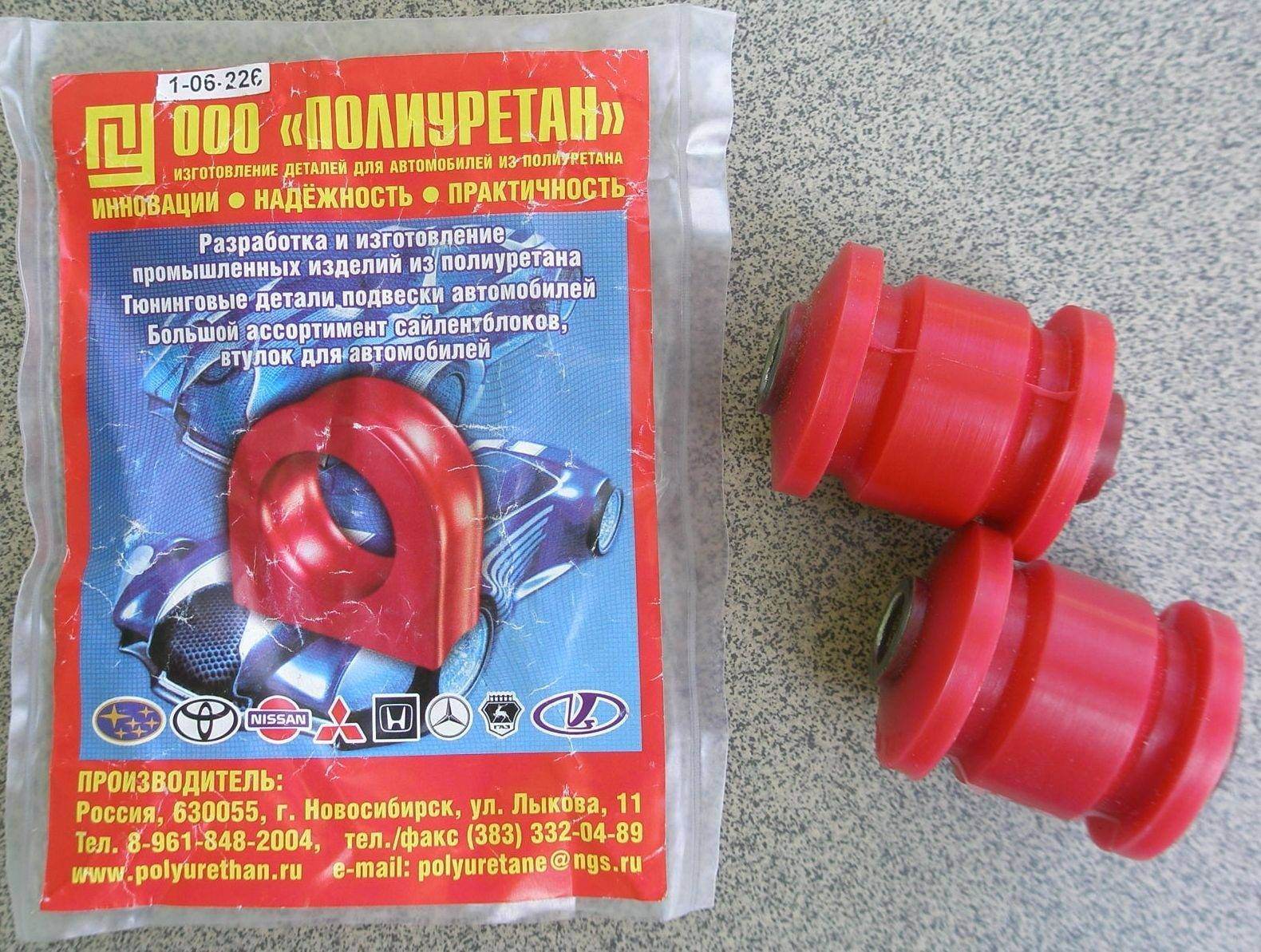

Вот такие С/б приехали в задний кулак, ещё не мерял.

Jackinda писал(а):
Неплохо, а цена вопроса?
Там и телефончик есть, и номерок детальки, звони.
Цена в Украине может отличатся. немногj меньше 20$

Jackinda писал(а):
Отчетик по замене будешь делать!?)
Дык было уже по замене обычного, так разницы никакой только цвет другой и гораздо туже входит.
