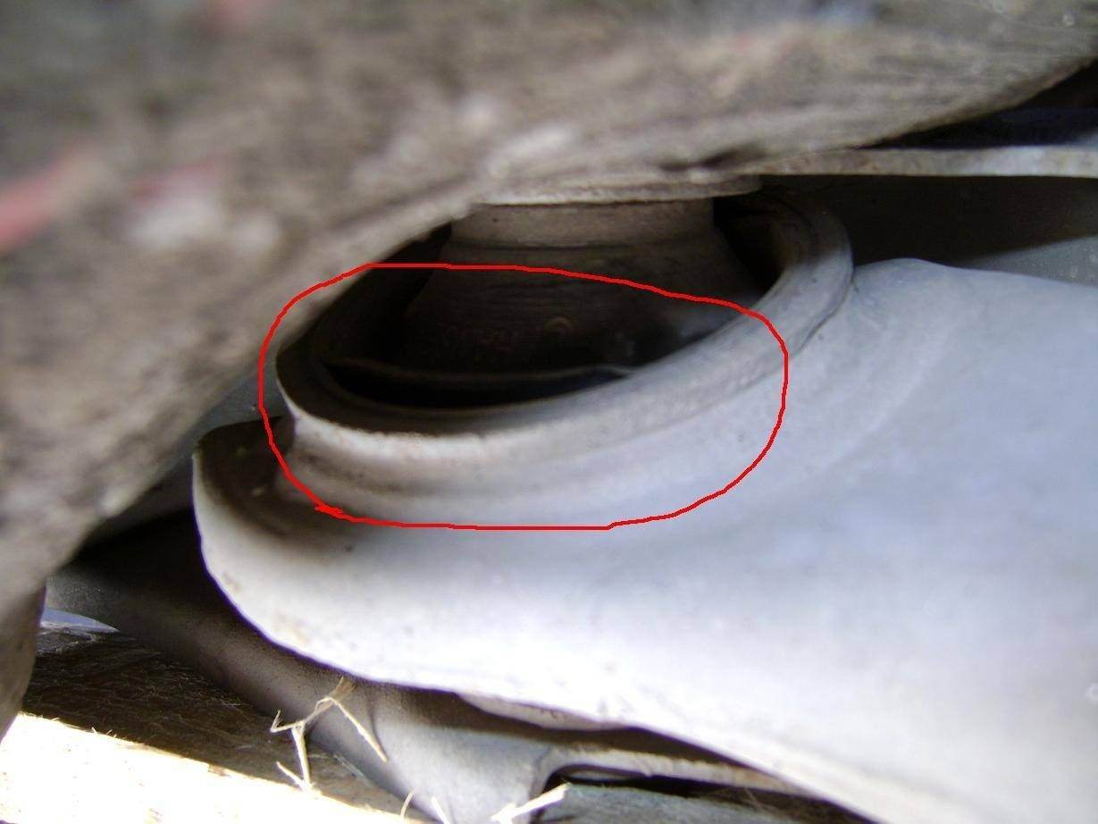

При замене амортов,зделал визуальный осмотр и очень разочаровался,саленты хансе простояли ровно 1год. :cry:

Я сайлентблоки ставил RBI простояли уже 1,5 года и все хорошо... (через правое плечо три раза) :)

когда я переходил на зимнюю резину,решил осмотреть подвеску,нашел одну непонятную для меня особенность как левый передний рычаг взаимодействует с задним сайлентблоком.
Попробовал снять на видео-если сможете разглядеть,то очень нуждаюсь в комментариях!

petrovich
Нормальная упругая деформация резины сайлента, насколько там вообще можно что-то рассмотреть. Перемычки резиновые в сайленте с трещинами, или целые?

Небольшие трещины наблюдаются!Как будто устарела резина..
Почему я начал качать и сомневаться-на неровностях,рельсах,на мелких ямках идет отчетливый стук,не звон,но и не глухой удар.
косточка новая стоит,резинка стабилизатора подношена,шаровую монтажкой мне качнуть не удалось,может не так шатал..

petrovich писал(а):
отчетливый стук

Насколько я смог покачать стабилизатор,звука добиться не удалось,но видно как в резинке над стабом есть зазор около 1мм.
Как лечить? :?

petrovich писал(а):
Как лечить?
Менять и то, и другое. Про сайлент в этой ветке описано, про втулки стаба - здесь: http://carina-e.ru/viewtopic.php?t=2840

дядя
салент целиковый или с прорезями??
СообщениеДобавлено: Ср ноя 11, 2009 1:54 pm
Сообщения: 371
Лев писал(а):
дядя
+1
похоже это просто прорези

IVANUSHKA
нет дорогой, у него салент начало рвать, тока вот если он с прорезями то значит немного кривовато поставлен))
закручивать их надо на уже установленном колесе и снятом домкрате, тогда ходить будут долго... еще и попрыгать стоит на заднем крыле, руками вниз подергать машину, когда домкрат снят, тогда и затягивать болты по месту
Кхм,кхм,именно так всё и делалось,поскольку я менял всё на земле без подъёмников. Это саленты гумно,а вот другие ставил,всё тип-топ. :wink:
