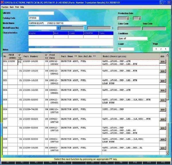

А вот форсунки одинаковые
Япронцы ставили до 1995г вроде денсо
23209-16120
EFI.jpg [ 75.54 КБ | Просмотров: 9209 ]

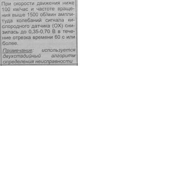

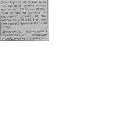

Agentandrik, скорее всего лямбда не причём. А так как бензин у тебя льётся как в трубу, то и показания датчика зашкаливают. Не расчитан он на такой состав смеси, которая у тебя получается. Вот и выдаёт ЭБУ 21-ю ошибку
лямбда.jpg [ 20.33 КБ | Просмотров: 9168 ]
