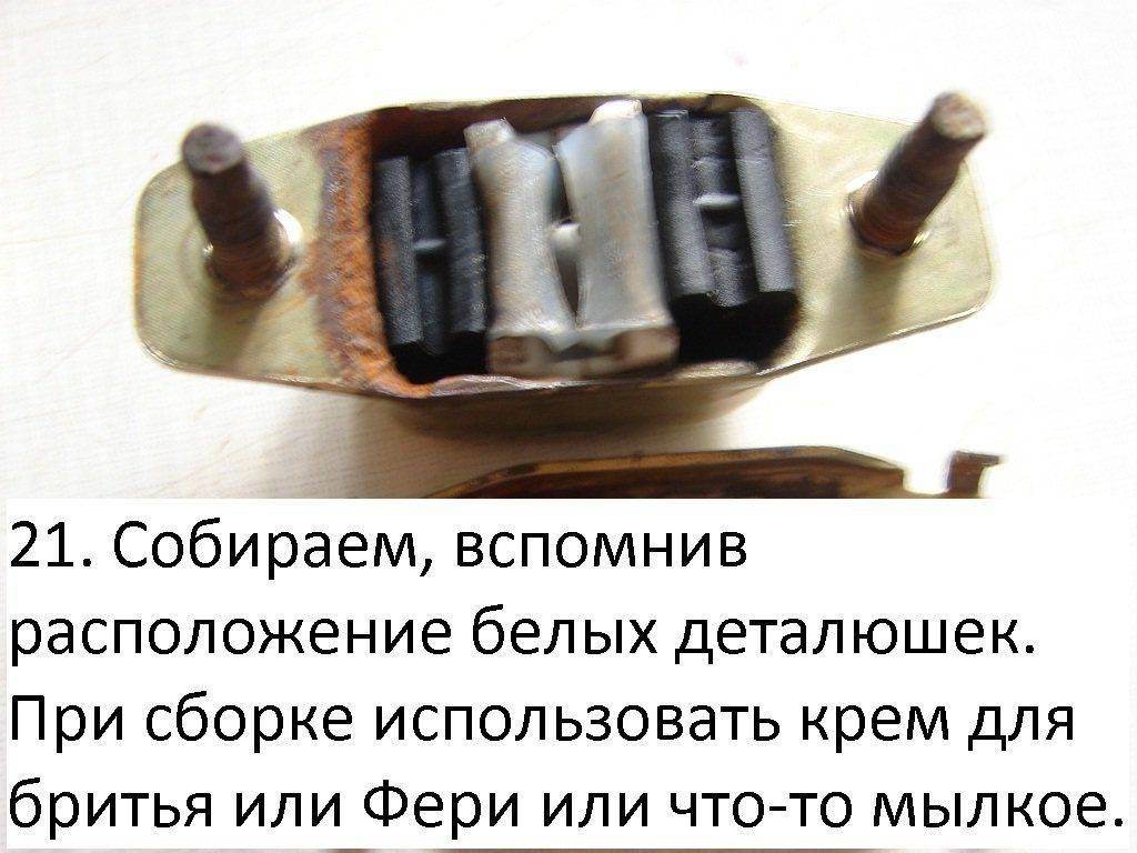

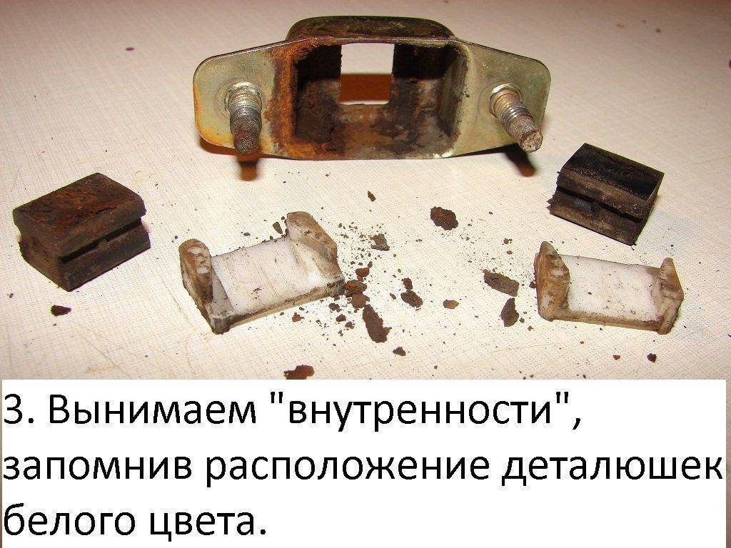

Матизовские ограничители появились у меня в предних дверях благодаря сами знаете кому :D , за что Ему +. Таким образом у меня появился материал для "творчества".
Хотя всё это я сотворил ок. месяца назад, всё руки не доходили до выкладки фотоотчёта. Ниже будет упомянут фен паяльной станции. Его, я так думаю, можно заменить строительным феном или нагревом заготовки над комфоркой кухонной плиты (ес-но включённой :D ). Упомянутый дремель - минидрель с насадкой алмазный круг - можно заменить точилом и т.п.
В результате в передних дверях стоят матизовские ограничители, в задних - восстановленные кариновские. По ощущениям - восстановленные плотнее обжимают "папу". Скорее всего, способ Расула более правильный, я тоже над таким думал, ну да ладно что сделано, то сделано :) . Итак, приступим:
Продолжим:
Продолжим
Далее
Далее
Далее
Далее
Далее
Чёт я уже устал. С непривычки, наверное. :)
