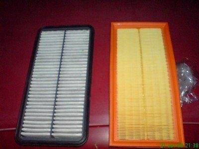

СообщениеДобавлено: Ср июл 22, 2009 11:20 am
Сообщения: 497
Лоханулся я по ходу с этими фильтрами воздушными :D
В семье 2 каринки.
1. 4A-FE LB 92г. (японка)
2. 4A-FE 97г. (англичанка)
Время менять фильтра, подошло на обеих.
И заказал себе фильтра по VIN от англичанки :D
В итоге пришли 2 воздушных (Sakura - 1164), как на фотке справа :)
А на мою японскую, нужен такой как слева :( (на фото оригинал)
По размерам они разные немного :(
В итоге все равно попарился, но запихнул.
Щелей нет, крышка закрылась плотно.
Стоит ли заказывать, новый на японку или покататься до след. замены с этим?
Есть ли разница в качестве, этих двух фильтров?

СообщениеДобавлено: Ср июл 22, 2009 11:31 am
polkovodec У меня на Карине-англичанке оригинал стоит такой как справа, а Аккорде как слева.
Я для себя пока выбор сделал в пользу оригиналов.
СообщениеДобавлено: Ср июл 22, 2009 11:33 am
Обязательно. "Мягкий и квадратный" всё равно даст просасывание в "круглом и жёстком" корпусе...
СообщениеДобавлено: Ср июл 22, 2009 11:42 am
Сообщения: 497
Ок спасиб, за совет. Заказ уже принят в работу в Экзист 8)

Сообщения: 1733
Антон Иваныч, не понял откуда такие сведения, сейчас у меня стоит левый, до него стоял правый, разница думается в сопротивлении. По поводу подсоса тоже были сомнения, но вчера там все снималось и абсолютно никаких подсосов не обнаружено, в виде например разводов пыли. А его мягкая рамка по мне так лучше прилегает. А еще забыл, не как аргумент, а так для информативности, по каталогу SCT на наши рекомендуется оба эти фильтра SB 217 и SB 206. Если не прав вразумите.
СообщениеДобавлено: Ср июл 22, 2009 12:07 pm
Enakin
В сопротивлении там разницы нет особой. Там разница в конструкции уплотнения между половинами корпуса и самим фильтром. И углы корёжатся, ибо в скруглённый корпус пихать приходится. В результате корпус начинает деформироваться несанкционированно...
Если больше нравится мягкий каркас фильтра - нет проблем, надо только поменять и корпус под него. ;-)
