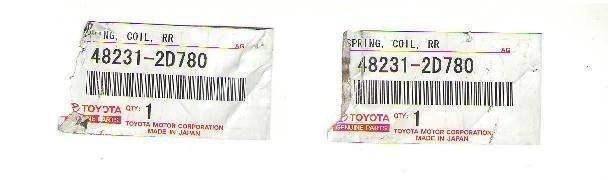

А я вот купил пружины на свою и незнаю теперь какие они. Подскажите плиз (мягкие, жесткие или стандарт), на этикетке вот так было написано
Этикетка пружин.JPG [ 17.03 КБ | Просмотров: 3546 ]
