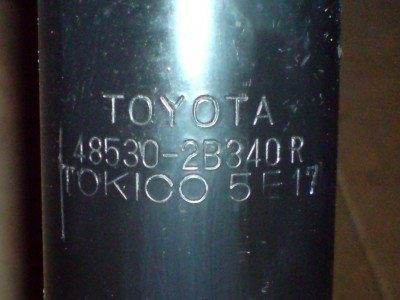

Сдается мне что часть машин на конвеере шла с аммортизаторами Tokico
Вот такую стойку снял с праворукой машины,на которой до этого в России не меняли стойки:
Комментарий к файлу: Оригинал?
Tokico.JPG [ 238.03 КБ | Просмотров: 9839 ]
СообщениеДобавлено: Пт авг 14, 2009 10:32 am
MerTV
я ужо об этом говорил) у меня тоже родные стояли токико, хоть машина и была в россии, даю 150% что их никто не менял))
