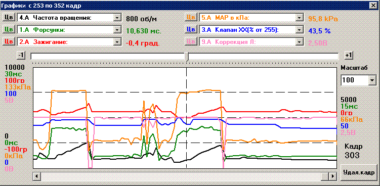

СообщениеДобавлено: Пн июл 13, 2009 9:14 pm
Сообщения: 959
Откуда: ПИТЕР
Снова нужна помощь.
Симптомы: Рывки и дерганья при разгоне на 2-3-4-5 передачах.
Предпологаю, или пропуск зажигания или с топливом чего то. Сцепление может так себя вести?
Из, файла диагностики, непонятно, почему у меня КХХ опять вырос до 40%, и обратите внимание на угол зажигания в 303 кадре, такое может быть ? При оборотах свыше 2000, все отлично,нет никаких рывков...
Комментарий к файлу: файл с данными, особо сильные рывки наблюдал на двух последних разгонах, но педальку я нажимал почти в пол.
Возможно, что у тебя включены потребители. При этом приоткрывается КХХ и увеличивается впрыск :)
А топливные фильтры менялись ли?Обычно рывки и дерганья при интенсивном разгоне бывают от трех причин:
- забит топливный фильтр и/или сеточка в баке, просто не хватает давления в рампе на мощный впрыск
- пробой ВВ проводов, шьют в сторону
- проблемы с ДПДЗ, попробуй на заглушенном двигателе плавно/монотонно поработать дроссельной заслонкой и посмотри на графики открытия ДЗ, они должны быть тоже плавными и монотонными
Отрицательный УОЗ? У меня то же самое, при низких оборотах интенсивное педалирование приводит к такому же эффекту. Поскольку детонации не наблюдается, могу предположить, что так зашито в программе.
На самом деле стеснялся ты педальку жмать, попробуй именно с педалькой в пол поразгоняться почти до отсечки. Только не ушиби никого ;)
А потому что расход бензина уже существенно меньше и пропускной способности фильтров вполне хватает :)
