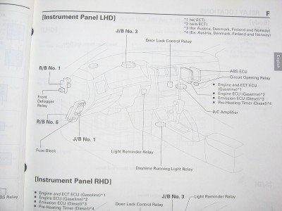

Вот-вот. ОФФтоп надо по-быстрому прекратить и подчисить. А я бы с удовольствием поддержал МихалИваныча, ибо всё равно автоматически после запуска двигателя включаю ближний свет. %-)))
ЗЫ: "скандинавку" надо искать между передними сиденьями, около ручника.
СообщениеДобавлено: Пн июл 13, 2009 3:37 pm
Hronick писал(а):
Все решается заменой реле? А обычное встанет вместо "скандинавского" ?
Все решается отключением реле "скандинавки", взамен ничего ставить не нужно :)
Сейчас найду картинку с расположением.

Вот тут оно эсть, фамилия Daytime Running Light Relay
По всему выходит, что оно, реле "скандинавки", где-то под пепельницей :)

Это получается оно под пепельницей примерно... Ок. Если удасться снять - то буду рад обменять на что-нибудь... :?

А я нашёл это самое Daytime Running Light Relay под центральной консолью, возле ручного тормоза. Пробовал отключить разъём, дык свет вообще гаснет,даже габариты.Может у кого есть схема подключения этого устройства. И ещё нашёл странный блок под пепельницей. Написано Transporder. Проводка заводская. Как я понимаю передатчик. Интерессно есть ли у кого-нибудь такой блок???
