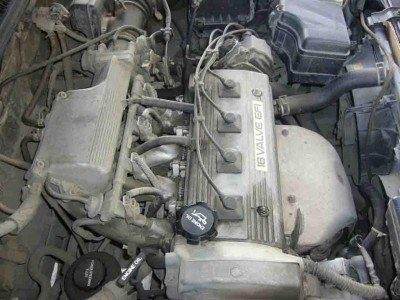

у меня у трамблёра 4 провода ,а катушка видимо встроена в трамблёр
првода оказались короче тех которые у меня стояли
но эти я дотянул
с новыми проводами движка стала работать немного помягче , к тому же я недавно поменял свечи
вообщем странно конечно
но почему я меня из трамблёра 4 провода я не понимаю
тогда у тебя не ЛБ

блин а я купил недавно новые свечи для ЛЮ
поставил зхазор 1,3
мой VIN JT153ATK000042776
4A-FE Sedan 08.1992 XLI

По каталогу есть 4 провода и 5)
Свечи 90919-01166
Провода 90919-22327
Номера могут быть старые :)

Nick85 писал(а):
ак я в итоге так и не понял
у меня ЛБ или нет?
Фотки сделай под капотом планки инжекторной, точно скажем :)

Nick85 писал(а):
вы имеете ввиду рампу сфоткать??
Именно

я так понял что это не ЛБ
а если так
то грозит мне чем-нибудь ,что я поставил свечи от ЛБ
платина 1,3

СообщениеДобавлено: Чт июл 09, 2009 3:34 pm
не ЛБ

так а как на счёт свечей?
СообщениеДобавлено: Чт июл 09, 2009 3:38 pm
Сообщения: 1534
Откуда: Москва, Солнцево
Репутация: 30 [ ? ]
Работает ровно? без пропусков?
Если да то гоняй на них, потом новые нормальные купишь)
Да ничем не грозит,если тебя самого ничего не раздражает езди и не думай.
