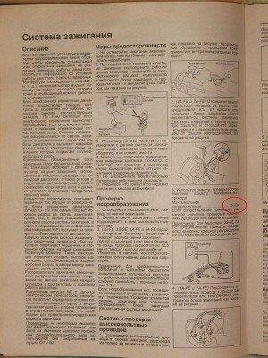

Papic Эт не я придумал. Может в книге ошибка.
IMG_2092.jpg [ 211.18 КБ | Просмотров: 3001 ]

опечатка, 25кОм при такой длине это не провода, а кусок дерьма какие то :))) для примера - раньше они металлические были, и сопротивление стремилось к нулю... ну силикон конешно большее сопротивление имеет, но не на порядок же...
