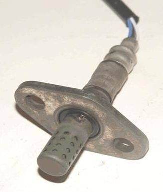

Эх -=p@m=-,-=p@m=-... к советам не прислушиваешься :oops: . На сколько я помню, на родном датчике два черных (обогрев), синий (сигнал), белый (земля). Но ты похоже косу до фишки срезал :( , а надо было провода с разъёмом от старого датчика отчекрыжить . На боше белый-черный (обогрев), черный (сигнал), серый (земля). Я же предлагал сначала на боше найти подогрев. А уже потом соединять.

Стоял такой?
лямбда.jpg [ 12.57 КБ | Просмотров: 6675 ]

нет... без креплений.
Я старый посмотрел,он был весь чёрный, я шкуркой протёр посмотреть чё за датчик,смотрю написано БОШ! видимо до меня ещё меняли
