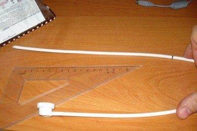

У наших машин, простите, свечные отверстия в очень длинных колодцах, а длинной трубки с балоном не идет! Эт как же вы в цилиндры умудрялись попадать? Или сверху, всю грязь с колодцев в цилиндры сдули? Заодно и колодцы почистили. Может только в третий цилиндр случайно и попали?
О смазке у меня двоякие впечатления. Мазал тоже направляющие хадо, и один суппорт оригинальной смазкой, осталось от комплекта колодок или противоскрипных пластин, не помню уже. Ставилось все одновременно. Так вот через год, смазка хадо была похожа на гуталин по консистенции, тока зеленая, а вот оригинальная, как была тягучая, так ей и осталась.
А то что суппорта ожили, так надо было почистить и смазать, хадо здесь не причем :D
PS/ Я не против продукции хадо, сам кое что пользую, но так как вы описАли, чистейшей воды реклама

там очень длинная насадка к балончику идет. Я пользовался такой штукой, мне понравилось, после применения номера на поршнях читались легко, тока свечи и масло лучше сменить, свечи были просто в г...не, хотя масло менять судя по инструкции и не обязательно, но мое мнение лучше сменить
KIA Cerato new, 1.6, 126 сил, комфорт, светлый графит, чипованная
СообщениеДобавлено: Пт июл 03, 2009 5:42 am
Алекс1978
можно насадочку сфоткать. Весь трабл в её отсутствии. 8см - ты считаешь длинная? Она даже до хвостовика свечи не достанет.

Алексей60
да она в длину около 20 см, попробую сегодня сфотать

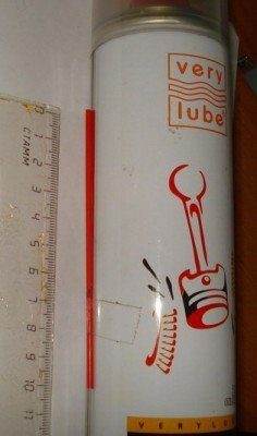

Алекс1978 писал(а):
Алексей60
Мне пришлось прикупить балончик ML, с ним трубочка шла подходящяя с равпылителем во все стороны. На ней сделана заметка, это чтоб не ошибиться, что в цилиндр попал, а то трубка часто упирается в начало резьбовой части свечки и кажется что уже она в цилиндре. Вот так и смоешь всю грязь в цилиндр. Метка сделана при среднем положении поршней в цилиндрах и на уровне верхнего среза колодца. На фото видно, что метка далеко за 20см. +к этому, ты балончик горизонтально держишь, получается. И чего ты в цилиндры вкачиваешь? газ углеводородный? Моя трубка позволяет мне балончик держать горизонтально.
Вот родная трубочка на фото, я её даже не откреплял. Чуток ошибся, она 10см.
