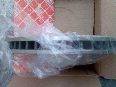

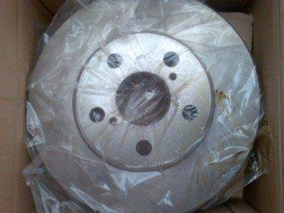

Вчера подвезли мне диски Febi 12139 = 1635 руб. за пару и колодки Bosсh 0986461123 = 1379 руб. за комплект. Сегодня все поставил, диски ровненькие, тормоза супер :)
