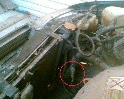

Чой-то запутался я... :o Судя по расположению патрубков - похож на ВАЗ-2121, по креплениям - на шеви-ниву. Но опять таки крышка от 2121, не такая как у меня. Завтра устрою очредной рейд по магазинам

А датчик вкл. вентилятора куда воткнули?
Это кто такой? Вентилятор разве не ЭБУ включает?

Хорошо, задам вопрос по другому. Куда воткнули датчик, который в стандарте крепиться в нижний бачёк радиатора?
P/S/ попробуй при вкл.зажигании откинуть фишку с этого датчика...

Bopin
по картинке: значит узел, обведенный красным, тоже тазиковский? По резбе датчик родной встал, или опять же тазиковский использовали?
