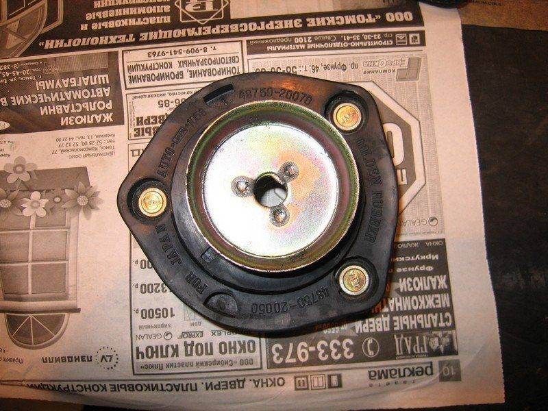

А вот смотрите
На самой резинке два номера:
48750-20050, 48750-20070.
опора01.jpg [ 68.14 КБ | Просмотров: 5075 ]
опора02.jpg [ 142.75 КБ | Просмотров: 5074 ]
опора03.jpg [ 153.41 КБ | Просмотров: 5086 ]
опора04.jpg [ 150.44 КБ | Просмотров: 5096 ]
опора05.jpg [ 106.68 КБ | Просмотров: 5082 ]

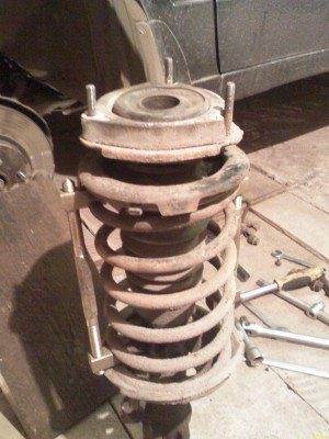

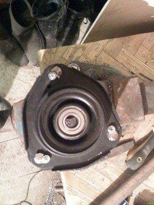

kirser писал(а):

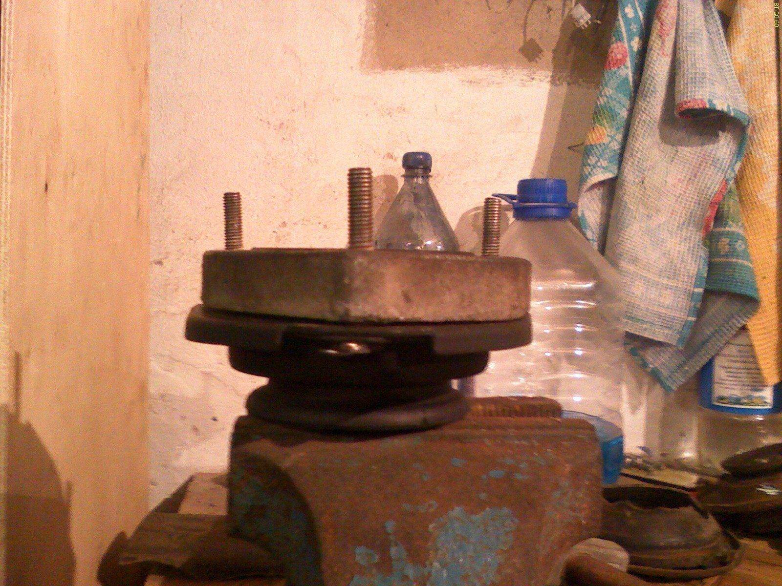

Я же говорил, у меня спереди стоят переделанные вазовские проставки. Наследство от прежнего хозяина. Скоро придет опорный подшипник, буду менять И заодним сфоткаю проставку.
Вот и сфоткал...
Добавлено спустя 5 минут 13 секунд:
Вкратце о фиксации болтов. Подпиливается одна грань болта, почти вплотную сверлится отверстие и вкручивается саморез с пресс-шайбой. Сам саморез удерживает болт с подпиленной гранью от проворачивания, а пресс-шайба (головка самореза) удерживает болт от выпадения... Если с другой стороны саморез торчит и мешает установке-спилите его.
Комментарий к файлу: Так я зафиксировал болты без сварки...
фиксация болтов.jpg [ 455.87 КБ | Просмотров: 5225 ]
проставка от ваза.jpg [ 376.76 КБ | Просмотров: 5204 ]
Стойка с проставкой.jpg [ 431.35 КБ | Просмотров: 5208 ]
продана

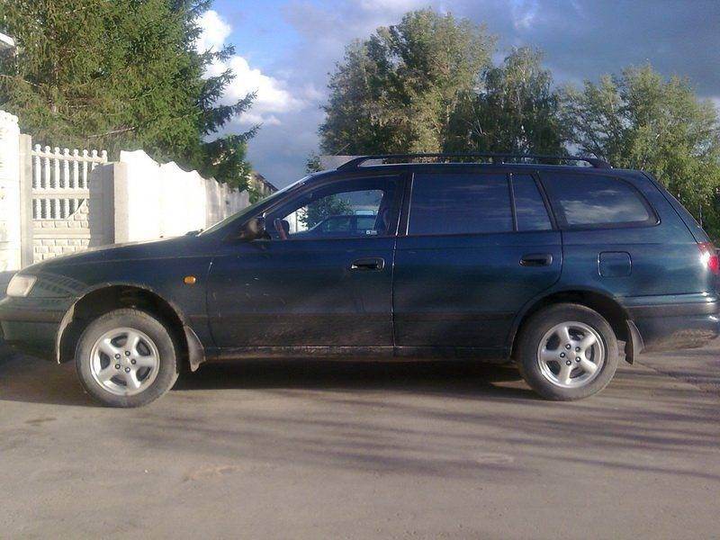

SOS!!!
на прошлой неделе поменял все 4 стойки, после ремонта машина стала похожа на богомола - передок поднялся. Думал что фигня - со временем все втанет на место, но подумав забил тревогу. Вопрос: почему только передок? впомнил историю авто: года полтора назад отец менял на ней все стойки и передние пружины, у родных пружин было обломано по витку, покупали вроде помягче(по советам продавцов). После замены машина так-же вмыла вверх, по истечении мясяцов этак 3х-4х вроде все выровнялось, на вид. Теперь я ПРЕДПОЛОГАЮ: что эти гр..ные пружины могли пагубно повлиять на аммортизаторы, т.к. последние сильно вытянуты (даже шток пыльником не скрывается) и убить их за эти месяцы. Так-же после последней замены стоек (16.06.09) при медленном проезде ям очень неприятно бьют перю стойки (на вылет), а на кочках, даже на скорости все хорошо.
Могут ли мои предположения иметь место, стоит ли срочно менять пружины дабы не испортить стойки.
Помогите советом кто сталкивался и разбирается в этом лучше меня.
БЛАГОДАРЮ :) заранеее!

СообщениеДобавлено: Ср июн 24, 2009 6:19 pm
а с виду все ровно) просто арка переднего колеса больше в диаметре.

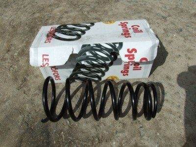

Парни у меня такой вопрос. Купил себе lesjofors задние усиленные (пока ещё не ставил), так вот, они выглядят как обычные. Вот в энете нашёл:
Усиленные пружины предназначены для автомобилей, на заднюю ось которых периодически приходятся повышенные нагрузки.
Если Вам случается перевозить грузы или же Вы используете машину вместе с прицепом - усиленные пружины помогут сохранить управляемость автомобиля и способность "держать дорогу", обеспечат безопасность и стабилизацию кузова машины.
Обычная пружина рассчитана на работу с постоянным весом автомобиля, усиленная пружина с переменным шагом витка - на работу с переменной нагрузкой. При нормальной нагрузке усиленная пружина мало чем отличается от стандартных пружин. С ростом нагрузки коэффициент жесткости пружины с переменным шагом увеличивается.
Это практически исключает "пробой" амортизаторов. Если на машине установлены усиленные пружины, амортизаторы работают дольше и надежнее, комфорт автомобиля повышается.
При максимальной нагрузке разница в силе сжатия грузовой пружины и оригинальной составляет 40%.
Усиленные пружины поставляются парами.
Как же всёт ки усиленные должны выглядеть и в чём отличие от обычных?

А сколько витков на пружинах ? Я купил стандартные, на них 5 витков. Глянул на машине, 7 витков стоят. Вот и думаю то купил или нет.

А ты передние или задние покупал? Я задние, число витков могу только завтра сказать

Передние прошлый год еще ставил, год откатал отлично. Сейчас задние купил, про них спрашиваю. Посмотри если не трудно

Frant писал(а):
Alex27104
DSCF0237.JPG [ 264.38 КБ | Просмотров: 5054 ]

а высоту смеряй еще пожалуйста. Почему у меня 5 витков тогда ?

Задние:
Универсал - 7 витков
Седан - 5 витков.

SoSed60 писал(а):
Frant
Задние:
Седан - 5 витков.
Интересная мысль! Так значит на седан пружины жоще?
