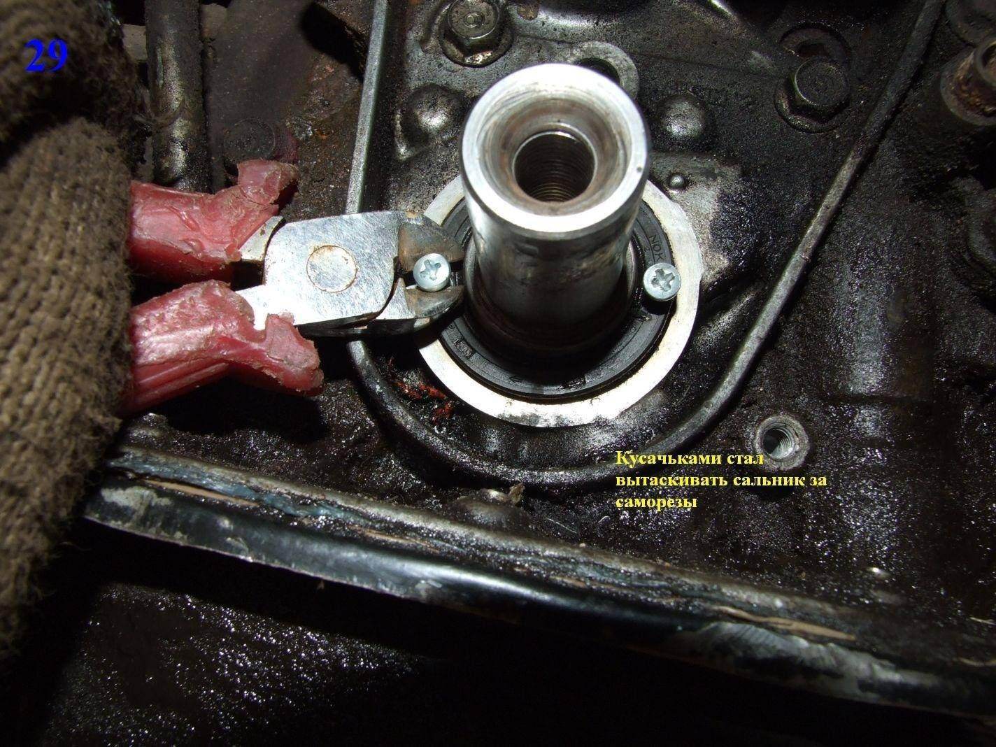

Alex27104
Добавлено: Ср июн 10, 2009 1:37 am |
Зарегистрирован: Сб сен 29, 2007 3:26 pm Сообщения: 1773 Откуда: Нижний Новгород Репутация: 44 [ ? ]
Машина: Camry
Год выпуска: 2007
В ФАК не надо, это просто всё для ознакомления т.к. фотки не все и сразу скажу, что шкив помпы не снимал, у меня у средней части защиты ремня ГРМ отломано было нижнее крепление и она была немного треснута, и поэтому вылезла, и встала без проблем, а у кого с защитой всё ОК придётся наверное снимать шкив. Ещё от части почему фотки не все, т.к. мыльницу у племянницы взял в трудно доступных местах фоткать, а она чёт заглючила, а моим фуджиком туда хрен подлезешь. Фотки замены сайлента передней опоры двигателя не стал выкладывать, там всё элементарно просто.
На всё ушло 4 часа, делал всё один, помощи неоткуда было ждать:D
Поехали.
Сначала снимаем правое колесо, а за тем приступаем к защите двигателя

Alex27104
Здорово, познавательные фото.
А от куда у тебя все там в масле, из за сальника?

XaMillion
Сальник, яж фото выложил, в каком он виде был
