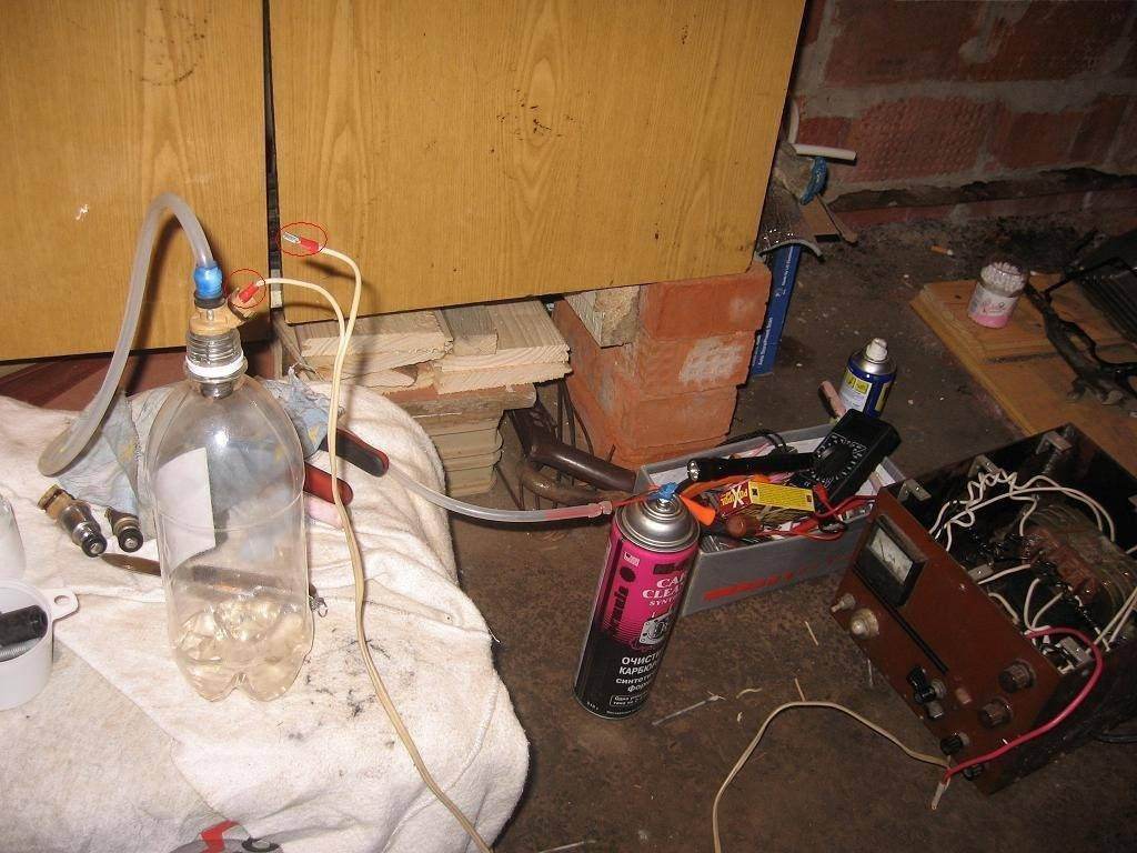

Эх вы кулибины. Надо было "мамок" самых маленьких (красным обведены) в ТАЗовском магазе купить 4 шт (3 у кого 3 контакта). Идеально подходят почти на все контакты. Воткнул и регулируй спокойно, хоть на полу. :wink:

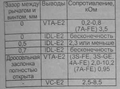

у кого 4A Lean burn замерьте свое сопротивление пожалуйста как показано на таблице из букваря и точные свои данные запишите, попробую выставить как у вас, а то у меня один параметр ну не как не хочет попадать в норму

вот у меня когда замерил при зазоре "0" между VTA и E2 очень близко подходит к макс значению 0,76 или 0,78. При "0" зазоре IDL-E2 написано бесконечность, а у меня все время 1 стоит, при 0,5 idl-e2 стоит 2,7, при зазоре 0,7 всегда 1 стоит, между VTA и E2 при полностью открытой стоит 9,5 или 9,8, при VC-e2 на 7,5 стоит. мож все таки подкрутить чутка? но это я так по памяти написал, сегодня могу точные показания написать.

Lex@84 писал(а):
при зазоре 0,7
почему ты думаешь что тебе нужно 0,7? Надо 0,9.
А так же не 0,5 а 0,4

А так же не 0,5 а 0,4[/quote] фото посмотри, там черным по белому написано 0,7 и 0,5. и показания на мультиметре в виде "1" - это и есть бесконечность?
Добавлено спустя 44 минуты 31 секунду:
вот
сейчас замерил: на таблице пункт 1: -0,56. Пункт 2:-0.29. Пункт 3:-1. Пункт 4:-1. Пункт 5: -3,38. Пункт 6: -4,23. А вчера показания были немного другие :o , блин выходит у меня она неправильно работает. Только я никак не пойму какой винт крутить, в букваре на него стрелка показана но картинка такая маленькая что там не разобрать где он. Я так понял это винт на который ложится лапка к которой трос педали газа подсоединен.

Lex@84 писал(а):
Пункт 2:-0.29.
должно же быть бесконечность......

вот посмотрите, посоветуйте, покритикуйте

зазор, контакты, сопр. кОм по букварю, как у меня,
0мм , VTA-E2 , 3,5 , 0,46
0мм , IDL-E2 , бесконечн. , 0,01
0,5мм , IDL-E2 , 2,3 или меньше , 0,01
0,7мм , IDL-E2 , бесконечн. , 0,02
полн.откр. , VTA-E2 , 0,95 , 2,82
vassilen,почти как у меня.

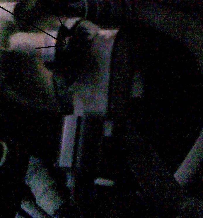

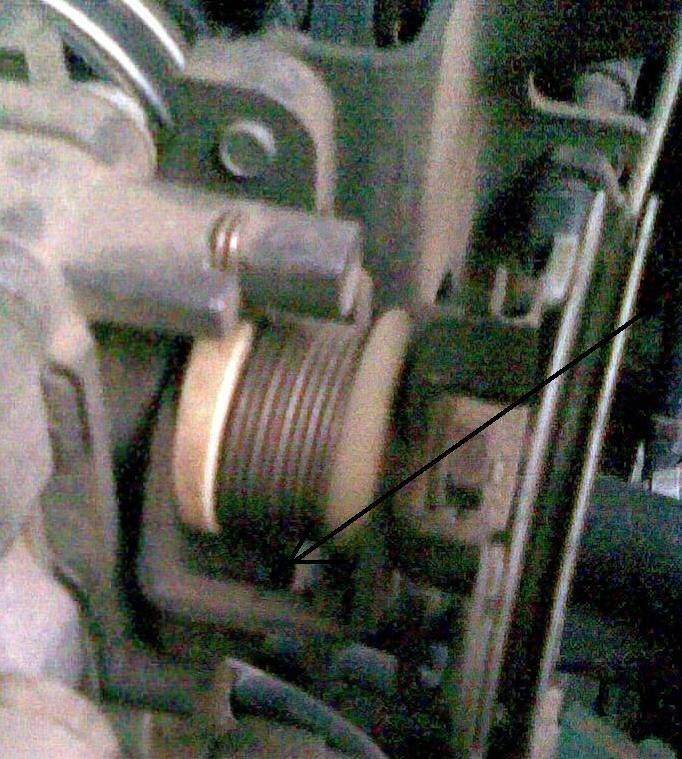

так что там крутить то тогда нужно? фото сейчас пойду сделаю выложу. и меня интересует что должно быть на мультиметре когда написано бесконечность?
да нифига там всё равно не накрутишь! короче выстави как в букваре правильно по щупам момент разрыва на IDL-E2 и всё!!! по данным с этого контакта ЭБУ определяет начало и конец ХХ. больше тебе ничего не надо.

все это конечно хорошо, но вот знать бы как выставлять. (фото прилогаю) только качество там ггг, т.к. снимал на моб телефон вечером. я так понял нужно выставить три значения IDL-e2: при нулевом зазоре, 0,5 и 0,7, я правильно понимаю?
правильно понимаешь,а крутить надо сам датчик,отпускаешь 2 болтика и крутишь его потихоньку туда сюда,как поймал правильное положение так и затягивай,потом ещё раз контрольный замер и всех делов.
